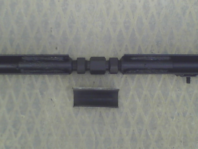

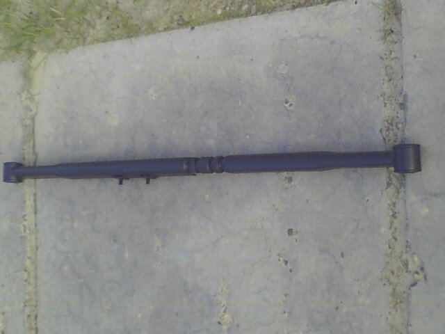

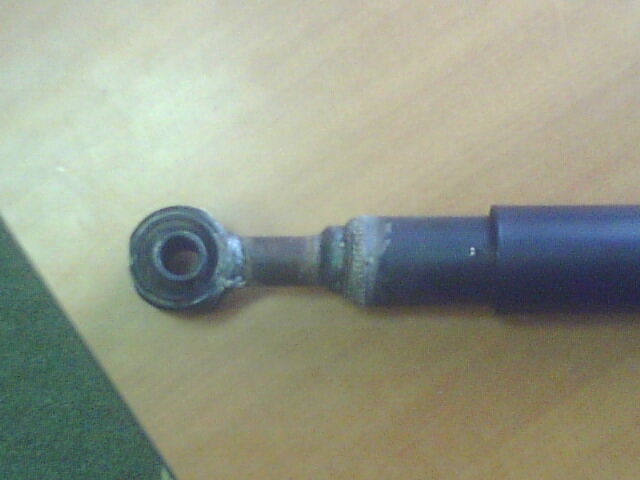

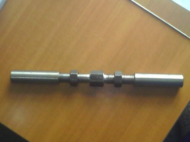

Тягу переделал родную. Токарю заказал втулку с шестигранника нарезали правую и левую резьбу, ну и вварил в родную тягу вырезав кусок.

Да я и не пытался уточнить насколько сместился мост. Зачем? Если стенд уже всё равно рисует кривую машину.
Сделаю регулируемую панару, выставлю ровно, насколько получится.

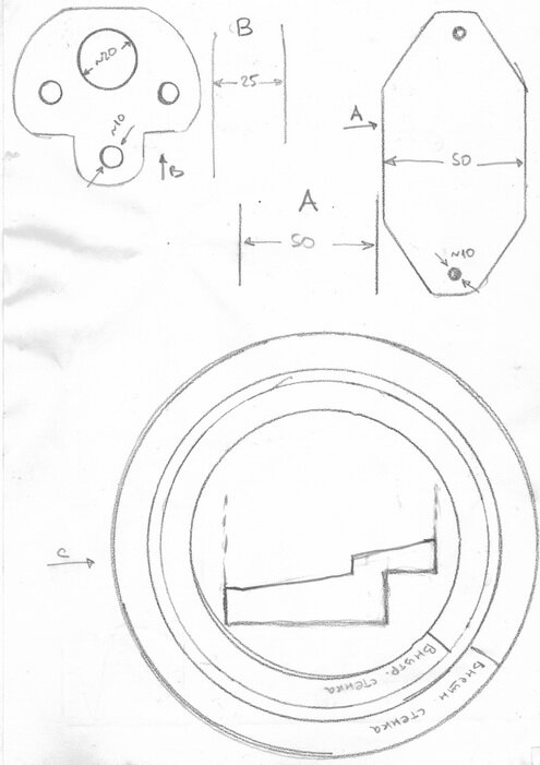

Наконец вернулся в город, имею возможность внести свою каплю знаний в море имени либетиелей делики.
Лифт 2" на базе проставок самого распротранённого набора. Чертежи ниже. Отрисовывать в каде не стал, лениво. 3 пары деталей. Вроде бы, и так всё ясно. Кому что непонятно. спрашивайте, попробую помочь. Размер на листе A4 1:1.
Фото "как было до" и "как стало после" прилагаются.

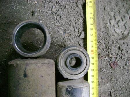

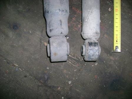

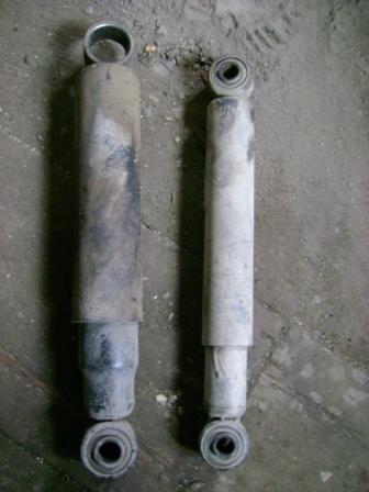

Посмотрел даже зафотографировал
вот что написано на самих амортах
Nissan
M 029
Japan
56210 51N01
Вот изображение
В сжатом состоянии (с лева от Ниссан Сафари 95 г.в. корпус Y60 с права от Делки 96 г.в. корпус РE8W)
Растянутые
Нижнее крепление ( по размерам у сафара втулка длина 45 мм у булки 38 мм, внутренний диамтр салента Сафар 19 Делка 16)
Верхнее крепление + видно на скока сафаровский аморт выше деликавского
В общем и по диаметру стокана они поболя и получается будут жесче. Идеально будут для лифтованной делки на 2 дюйма
