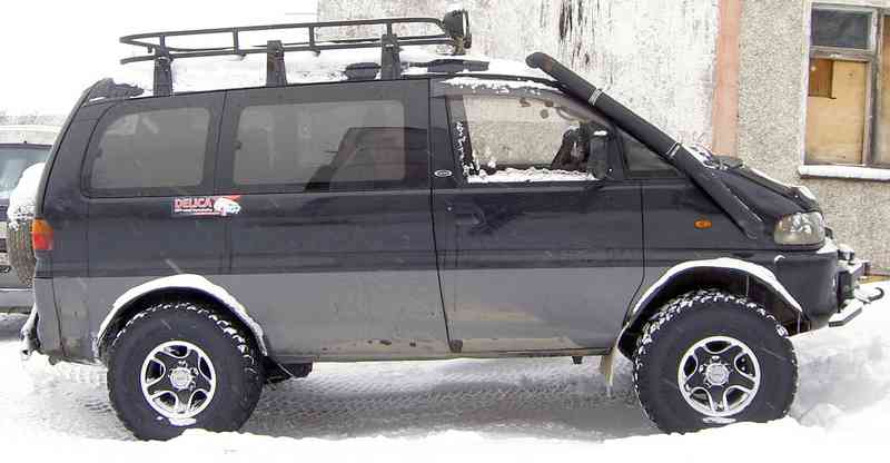

Фотку обрезания под 33е без лифта прошу потому,что терзаюсь вопросом выбора "пути ",но ещё важна гармония,как это выглядит.
Ну типа так, лифт тока 1"...... Это на 33-их, на стандартных выглядит, сам понимаешь немножко по другому))

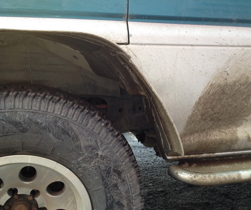

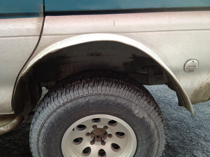

@blend, привет! При артикуляции задние 33 колесья за арки шаркают? Когда одно колесо сильно вниз, второе обычно подается вверх, а зазор сверху на вид маловат
маловат, не спорю, но это правая сторона на бугорке.
а так резаться будет, верх ещё см на шесть...
Тыкс понятно по задней арке почти все..
перед до двери, верх до крыла, зад до куда?
Если можно, померь расстояние от двери, до задней кромки задней арки... Чтоб знать на что ориентироваться.
