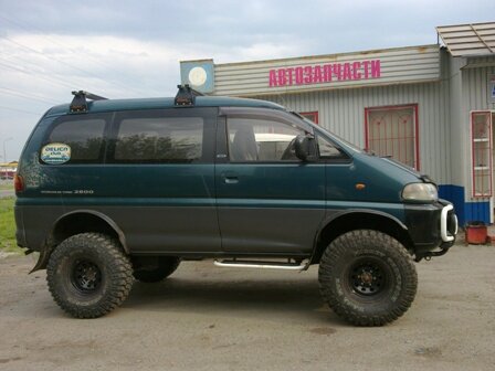

Наконец то сфотал..
Лифт 4", колёса 35x12,5
Изменено пользователем melez
Пока думаю что делать с фендерами. если найду широкие, то их поставлю, если нет - то под эти широкие резинки подоткну, как многие делают.
А лебеда мне не нужна особо..ну может как нить совсем потом)))
@melez,обалдеть :28: !!Это в хорошем смысле слова((((прям глаз радуется при виде таких машин,и при таком лифте,смотрел бы постоянно!!
В прошлом году то же примерял 35е Мишки Томсона.
В принципе и на33х не хуже едет.А по трассе запаса больше для обгона.

@Делика Стихия,поясни. не понял. чотам самоделкинская проставка 60мм и над шаровой еще 20мм? подрамник на сколько оторван?

Delica_Rider,дык писал уж не раз.Под балками 60,под шаровой 80.
