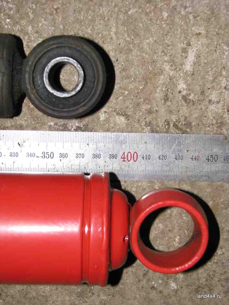

katorga Опубликовано 4 мая, 2012 Жалоба Опубликовано 4 мая, 2012 Всем, кто делает втулки под сафаревский амортизатор рекомендую их делать разрезными по типу родной нижней втулки самого аморта. Иначе есть риск прикипания к шпильке крепления и невозможности удалить её в случае необходимости.. Цитата
D-mitriy Опубликовано 5 мая, 2012 Жалоба Опубликовано 5 мая, 2012 (изменено) @katorga, в каком именно месте и что есть "разрезные"??? Изменено 5 мая, 2012 пользователем D-mitriy Цитата
R.o.m.a.n. Опубликовано 5 мая, 2012 Жалоба Опубликовано 5 мая, 2012 странно. Я ставил скорчеды от сафаря на газель. Так он 66 см - раз, в нижнем ухе запресован сайлент - два, а в верхнее как раз таки вставляются 2 резиновые втулочки это три ) Цитата
katorga Опубликовано 5 мая, 2012 Жалоба Опубликовано 5 мая, 2012 Нижнее ухо. Родная втулка например у Монро разрезана вдоль. Я когда снимал аморт, то втулка от него вылезла из осталась на пальце вместе с переходной самодельной втулкой на 16мм. Так вот, разрезную от Монро мне удалось расшевелить довольно легко и сдернуть с переходной, ну а последняя прикипела намертво. Была-бы разрезана, поддалась-бы. Цитата
Navi Опубликовано 6 мая, 2012 Жалоба Опубликовано 6 мая, 2012 @katorga, как я понял, у тебя есть опыт борьбы с сафарёвским амортами...Втулки, насколько помню внешним диаметром 19мм, внутренним 16мм, длинной 40мм. Ну это токарю 2 мин работы или готовые от чего-нибудь подходят? А как их сделать разрезными не пойму??? Цитата

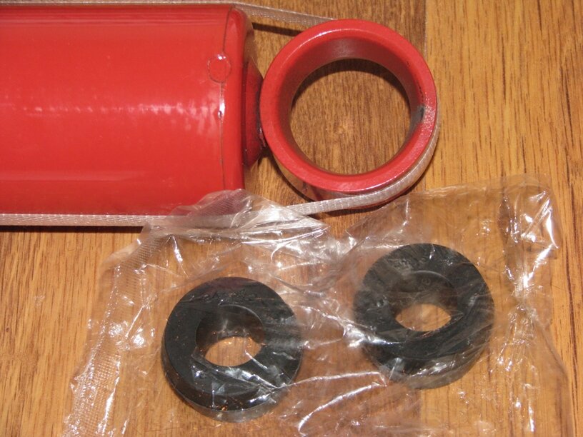

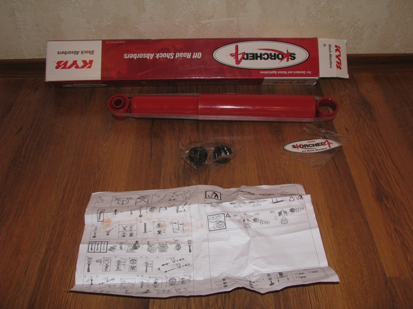

Navi Опубликовано 10 мая, 2012 Жалоба Опубликовано 10 мая, 2012 Сегодня забрал задние аморты. Вот комплектность на фото. Так как я ламер в ремонте авто, то сразу возник вопрос... В одном ухе у аморта запресован сайлентблок, а другое пустое...так же имеется комплект из двух резинок, по размеру как раз в это ухо. Кто ставил - подскажите технологию. Сначала резинки установить, потом втулку D 16*19x40mm?? Где-то я про шайбы ещё какие-то читал...Поделитесь опытом Цитата
vol Опубликовано 10 мая, 2012 Жалоба Опубликовано 10 мая, 2012 @Navi,всё правильно - сначала резинки, внутрь втулку 19/16, с обеих сторон шайбы М16 усиленные (диаметр наружный у них больше, продаются в магазинах строительного крепежа). В нижнее ухо втулки 19/16, шайбы вроде не нужны (установишь, напишешь- нужны или нет). Цитата
