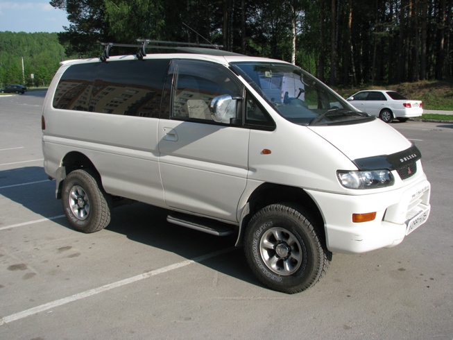

Navi Опубликовано 3 июня, 2012 Жалоба Опубликовано 3 июня, 2012 Вот и я подпрыгнул на 2", а если быть точнее подрос ровно на 10 см. Всё как в теме -проставки под задние линки, отбойники, колдун, скошенные проставки под шаровые, обрезал верхние передние отбойники наполовину(один криво, мать его), накрутил на 1 см торсионы, поменял аморты на Мономаксы вперед и Скорчеды назад, усиленные пружины...Заодно поменял спереди и сзади втулки стабов, на всякий случай нижние шаровые(потому как ранее не менял), задние линки. К сожалению не готов был к замене сайлентов верхних рычагов, поэтому пришлось заканчивать без них, теперь в поиске.. Огромное спасибо тем кто советами помог в решении некоторых вопросов и по выбору приемлемых по цене деталей, в частности melez, paul-irkut, moulder и многим другим участникам темы. Результат нравится, как внешне, так и по ошущениям. Выглядит так: Цитата
blend Опубликовано 3 июня, 2012 Жалоба Опубликовано 3 июня, 2012 на 2", .......... ровно на 10 см. это не равно... или так или так))) Цитата
Девяткин Опубликовано 3 июня, 2012 Жалоба Опубликовано 3 июня, 2012 @Navi, 1 дюйм равен 2,54 см тобиш ты фактически подрос практически на 4 дюйма но что то по машине этого не видать а вот 2 дюйма железно есть Цитата
