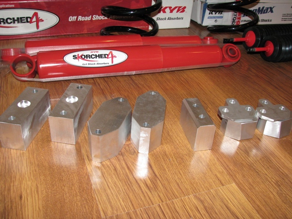

раскажу свою историю лифта под 31 резину. В прошлом году после всех мытарств с ценой на лифт комплект на 2дюйма (цена в нашем регионе 20 тыров) заказал проставки под шаровые за 2 тыра под передний краб и купленных амоторов "монро" за 6 тыров. Передние Сурф, задние Сафар, пружины от копейки в зад минус два витка! Ну короче поднял! Торсионы крутить не стал. Отьездив год, нужда заставила сменить резину на 31, (досталась задорма, а старая 235 сдохла). Боялся что незалезет, а х то там! Встала изумительно! Лишь крутанул торсионы на сантим и усе. В зад влезут и 33, а вот перед без доработак не обойтись, придется кувалдить! Да кстати выкинул сразу заднюю тягу поперечной устойчивости, просто проставки еще в 4 тыра выходили, и как вы называете "колдун" отключен, да и без них машина идет как надо. Единственное чем пришлось пожертвовать под 31, это передними брызговиками и запаска прописалась в салоне, но планирую калитку от РВР поставить! Если кому пригодится мой пост буду рад. С уважением Алексей!

31-я резина, диски от П-2с вылетом +10, торсионы накручены на 1см., проставки косые под шаровыми,аморты Мономакс от бигхорна-это исходные данные.Имеем "отстрел" вниз передних колес при попадании в ямки и при проезде на скорости небольших препятствий типа "лежачий полицейский"(в момент съезда).Как оказалось, не один я столкнулся с такой проблемой с Мономаксами. Какие еще есть готовые решения, лишенные этого недостатка?
@Navi, это проблема всех газовых амортизаторов , у меня было так же , пока не поставил простые масляные
не предназначена наша подвеска для газомасляных амортов

@Navi, ставил у же не помню что , и на перед и назад газовые поплевался и выкинул
жопу на отбой выбивало на полицейских очень сильно с мощным ударом , ну и морду само собой
потом поставил какие то каябы простые масляные и вот оно счастье
сейчас лифт 4' соответственно аморты тоже подбирал только масляные - проблем нет
есть мнение, что газовые амортизаторы лучше подходят для гашения частых и небольших колебаний подвески, то есть для коротходовых подвесок
в большинстве наших случаев со снятыми стабами и отбойниками ходы подвески огого, нужно медленно и плавно гасить по всей длине, а газовый в динамике на длинных ходах как бы пробивает
это все конечно сугубо мои личные выводы
