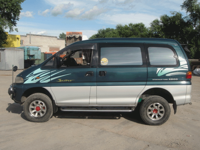

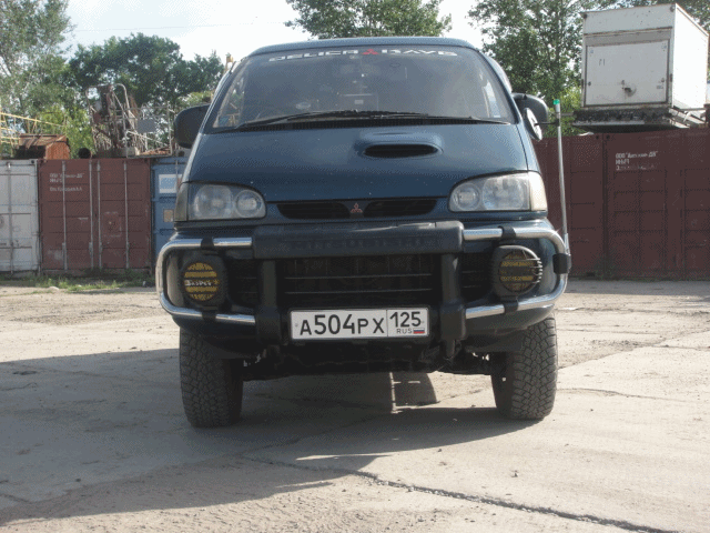

Не знаю Дим, дело хозяйское... Но Мономаксы считаю слабыми на сжатие для Делики, собственно из-за того что стало жалко потраченых на Мономаксы денег и поставил штатные как вторую пару - и получил кайф на некоторое время, теперь хочется большего, уже лежат ждут своего часа Koni Heavy Track :) Правда и требования у меня к подвеске не совсем простые :)
Мономаксы на месте штатных, родные здесь:
вот и мне они (бичемономаксы) кажутся на сжатие слабыми, зато на расжатие излишне шустрыми.
у тебя торсионы штатные как я погляжу, айр-лифт компенсирует их усталость.
