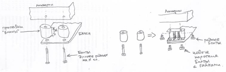

Что-то не пойму про П-образные проставки. Ведь общее расстояние между кузовом и подрамником увеличивается, как тут пойдут родные болты? А про то что длинный болт залезет между лонжеронов,сомнение есть. Но ведь другие как-то лифтуют. Или болт вставляется снизу?
Под рукой только паинтбраш, и сканер, накидал от руки. Слева - "блины", справа - п-образная проставка.
@Логин, с гайками используя родные болты в каких то местах очень тяжело подлезть, лучше длинные болты
П-образная конечно покрепче будет конструкция.
Сейчас на 100мм и П-образная.
А до этого было 60мм болванками, и длинные болты(от ВАЗа ось верх.рычага).
А под низ(нижняя часть проставки) вообще на 16 болты поставил, от камазовского кардана(рассверлил от 14ти до 16ти).
Сверху остались родные болты .
Все понял.Спасибо.
