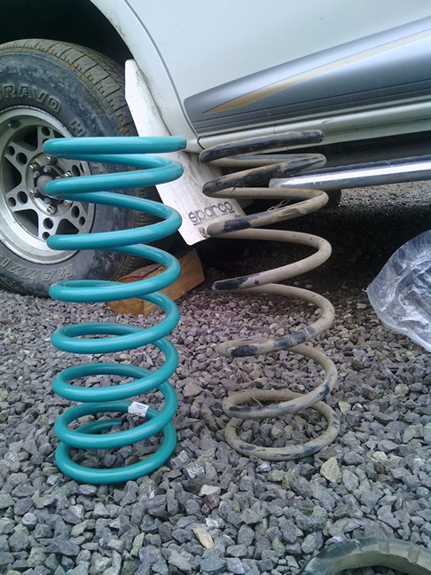

В общую копилку знаний.

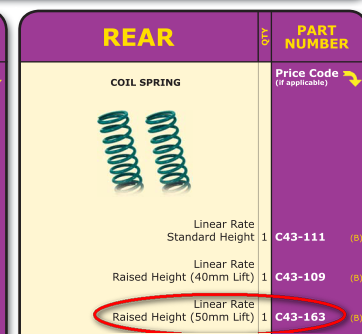

Воткнул на зад пружины Dobinson + 5см.
Зад поднялся сантиметров на 7-8. Родных амортов стало не хватать, поставил от сафаря.
По жесткости: с родными амортами - практически не заметно, с сафаревскими стало пожестче.
Езжу пол года (пустой) - как новые.
Задний стаб поломал и удалил (не помогли сурфовые линьки). Проставки под отбойники не ставил - наблюдаю за амортами.
Диаметр прута 17мм.
Фото ниже.
