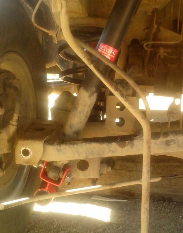

post-15175-0-74238100-1400051022_thumb.jpg@Vovchik, К 1886 посту. Я поборол вот таким образом.
Снизу запрессован сайлентблок рычага ГАЗ. Номер к сожалению сказать не могу. Подбирался по размеру внутренней втулки (16мм), наружняя втулка на 40мм запрессована в водопроводную трубу Ду40 с мелкими доработками.
Сайлент блок аморта не дает ему ломаться и обеспечивает свободу параллельно движению авто, а сайлентблок в проставке обеспечивает свободу при осевеом перемещении моста и при его не линейных перемещениях
Изменено пользователем Mihey
@Mihey, у меня так же сделано, только внизу нету сайленблока, просто трубка металлическая под диаметр болта была сделана
Если в проставку не ставить сайлент то сайлент в амортизаторе будет сильнее разбивать при ходах моста. Я стараюсь делать по принципу поставил и забыл. Хотя не факт что аморт проживет дольше чем разбитый сайлентблок.
Данная проблема с увеличением хода амортов решается гораздо проще, отпиливается болгаркой нафиг нижнее крепление аморта вместе с болтом, в рычаге выше сверлится дырка на 16, вставляется новый болт и обваривается. + к увеличению хода аморта получаем прямой нижний рычаг без этого бестолкового нароста нижнего крепления аморта, который постоянно цеплялся у меня в Карелии за всякие камни, а так получилась прямая лыжа нижнего рычага, которая спокойно протаскивается по камням и корням.
Всё правильно Сергей.Мы уже года три так обрезание делаем желающим.
Где-то на 60мм добавляется ход при стандартных амортизаторах.
