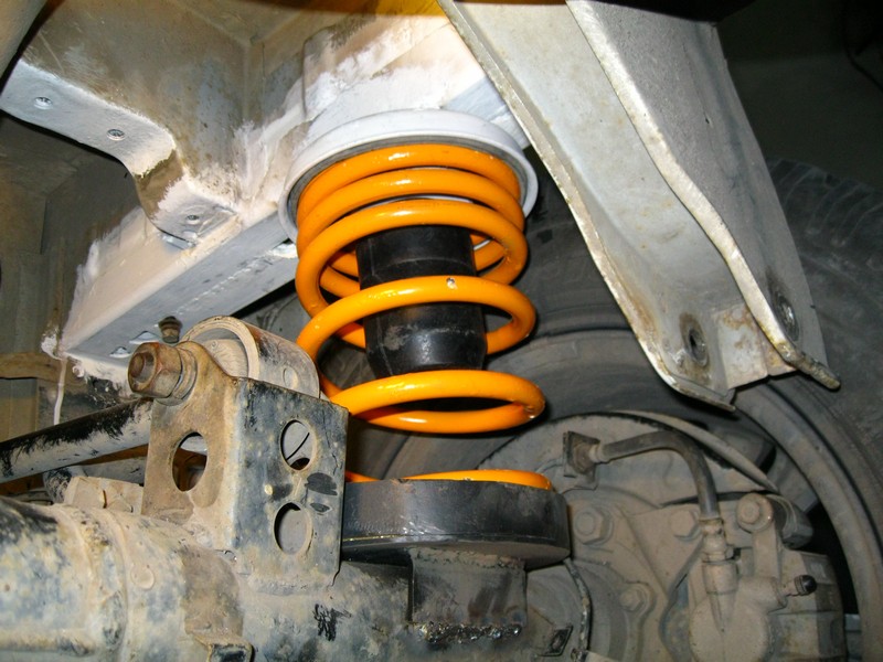

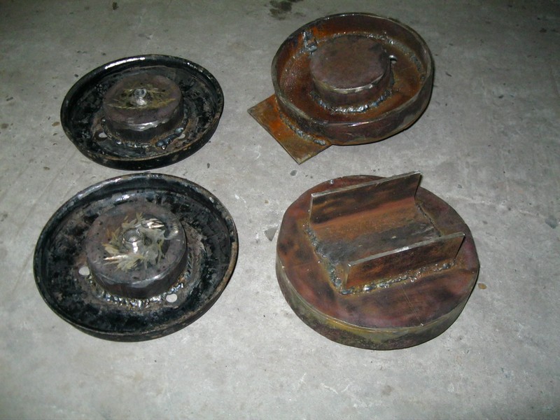

всё нашлось кроме пружинных чашек. чашки приваривал когда пружины были на месте.

Сейчас думаю заказать токарю такие детали, для передней подвески. Размеры выдумал, что получится незнаю. До нового года этот комплект на 4" стоил 11000р. Если кто приобретал такие вещи, может добрым людям начертит рисунок в размерах?

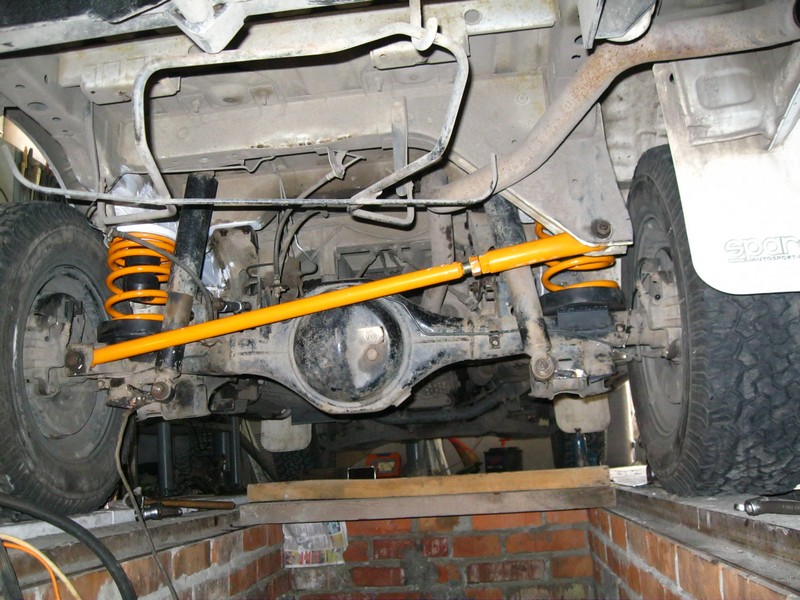

Когда переделывал себе на клюшки паджевские,думал про А рычаг.

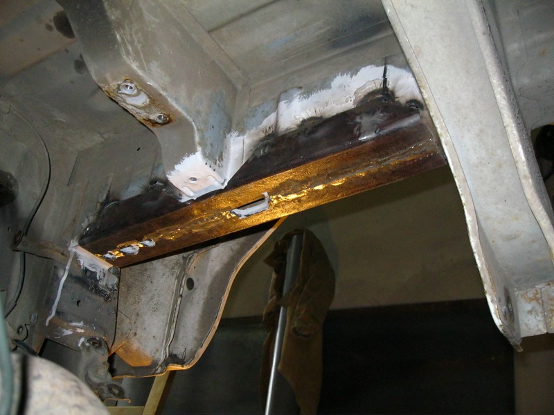

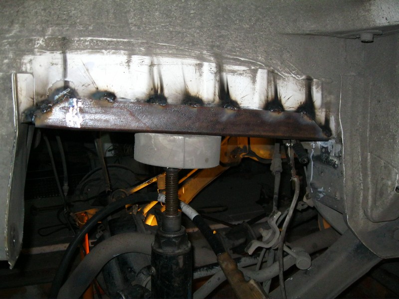

Нужно делать мощную перемычку между лонжеронами.
А так,для себя решил,чем меньше деталей в подвеске,тем надежнее.
Как на Прадиках 70х,два моста,четыре рычага,две панары.

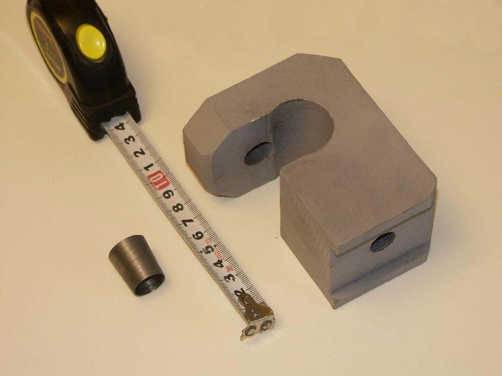

@slake@altai,@бармалей889, не все мыслят как конструкторы и понимают как что устроенно, и инфы в буквах им не достаточно, а желательна картинка с размерами а их тут (картинок)только в общих чертах, это обсуждалось в другой ветке(по поводу выложить чертежи).. проставок под лифт 4 нет(точных), я задавал вопрос(в другой ветке)про конус развертки под палец шаровой-ни кто не ответил... догонял сам в свободное время)))) а Вы говорите все есть многое приходиться додумывать, листать картинки...
@seryogap, если интересно я скину чертежик размеры частично свои(себе пока не ставил лежат готовые, времени нет), там самый важный размер от от центра отверстия крепления к кулаку до центра пальца шаровой (он меняется в зависимости от желаемой высоты подъема)

Конус практически любой токарь сделает.
Обычно отдавал для образца наконечник верхней шаровой.
@Делика Стихия, По части чем проще - тем лучше согласен на все 100:500. Тебе щас проще всего шар вкатить, открутил клюшки, прикрутил швеллер, вкрутил шар, прикрутил клюшки )))

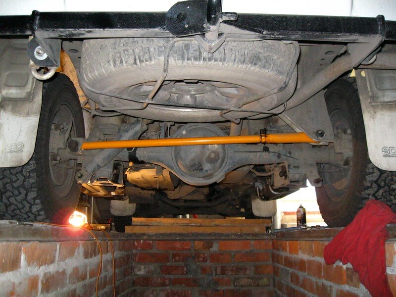

У меня лифт сзади тоже за счёт переноса пружин на мост)))) далее по стопам @Делика Стихия, на клюшки ставить)
Вот как раз эти размеры меня интересуют между отверстиями. Ты проставки сам выдумывал или приобрёл? Изменено пользователем seryogap
размер на 100мм равен 26, для простоты можно сделать 25, эта разница поймается эксцентриками.

Миш,я сейчас хоть что сзади поставить могу .
Всё готово и усиленно,и перемычки и по.
Лично я доволен переделкой,даже очень .
