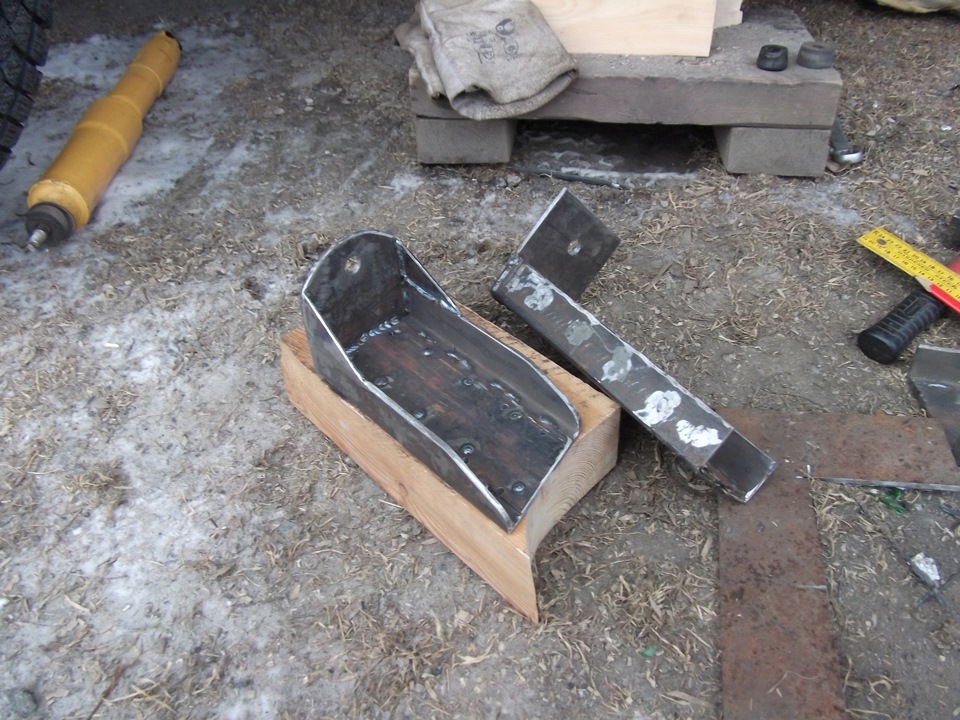

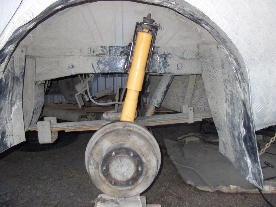

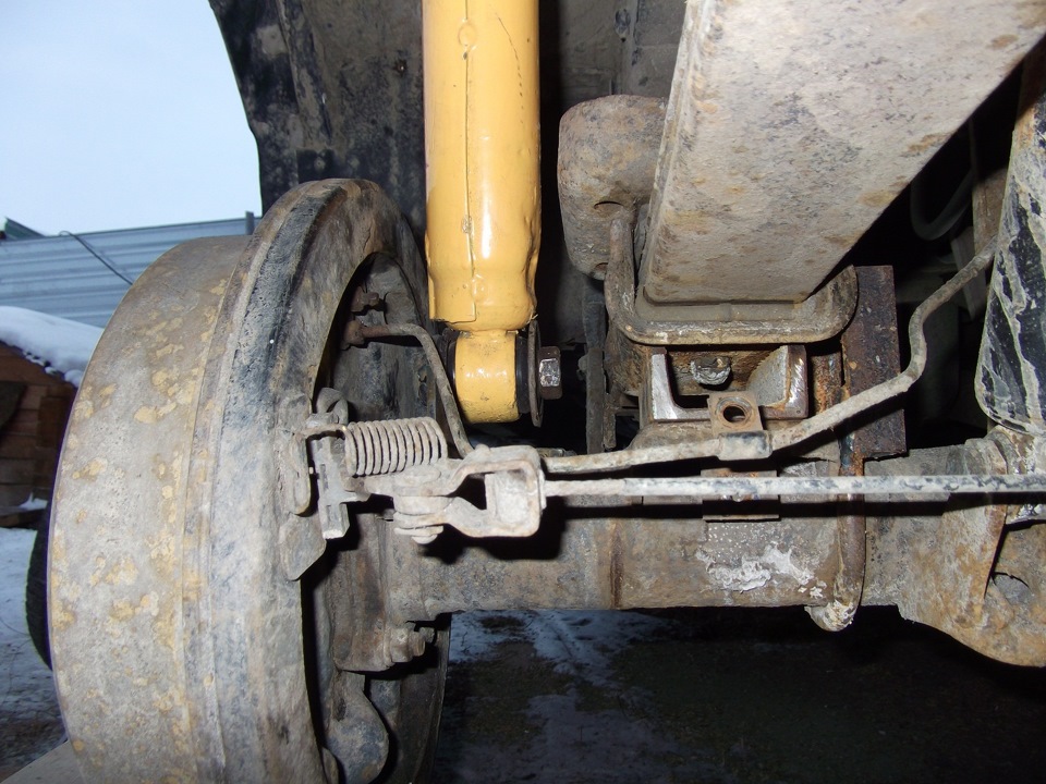

Всем доброго, решил на корму поставить амморты от "кукурузера" (ухо-шток) заменил сегодня на одну сторону, вторую завтра. Поставил на мой взгляд самым оптимальным вариантом, увеличил артикуляцию заднего моста, покатаюсь может и совсем в планах от А-образника откажусь, пока в раздумьях.
@slake@altai, Слав) на счёт артикуляции можно поспорить) но смотря опять же что под этим понимать) идея конечно отличная! и реализация тоже! осталось только наблюдать)
@slake@altai, а что толку что будет такой ход подвески? Если мост будет без блокировки то менее нагруженное колесо начнет пробуксовывать, а если ставить блокировку то и большого хода подвески ни надо
Изменено пользователем Девяткин
@slake@altai, А-образник вроде удел пружинных мостов, а ваш экземпляр на рессорах, Нет?
@Mihey, Пружины в гараже лежат, а вообще планировал на 4-ре стойки на корме перейти.
