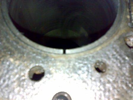

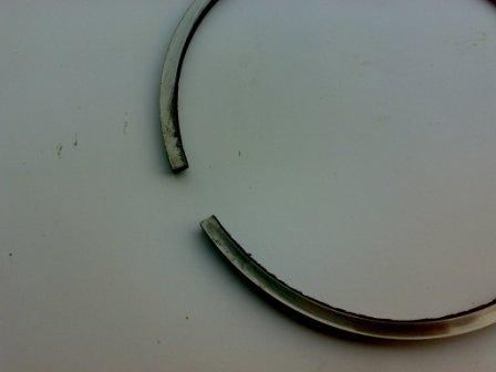

SBNik107 Опубликовано 28 июня, 2009 Автор Жалоба Опубликовано 28 июня, 2009 Ой-ё... проверил сегодня зазоры в замке колечка в верхней части цилиндра около 3мм, между кольцом и поршнем в канавке около 0,28. На внутренней стороне кольца обнаружен хороший слой нагара - это нормально или нормального в сдохшем движке не бывает? На недельке планирую съездить поглядеть на б/у колено и узнать по расточке цилиндров и колена. Как проверить колено без микрометра? Цитата

SBNik107 Опубликовано 2 июля, 2009 Автор Жалоба Опубликовано 2 июля, 2009 Уже отдал блок и колено на расточку. Сказали что блок нужно растачивать на 1,0 или гильзовать под стандартный размер. Еще сказали что бежала скроей всего аппаратура на 2ом и 3ем цилиндрах, т.к. там самая большая выработка (как раз на 3ем цилиндре то у меня и провернуло шатунный вкладыш). Вчера позвонили - вал расточен на 0,25. Вал брал б/у с разбора за 100 баксов. Расточка к/вала 1600 руб (в Вашей валюте), расточка цилиндров с хонингованием 1600, гильзовка 3200 (гильзы старые вырезаются). Щас думаю на счет того где найти поршни с кольцами на 1,0 и при том чтобы не месяц ждать! Цитата
