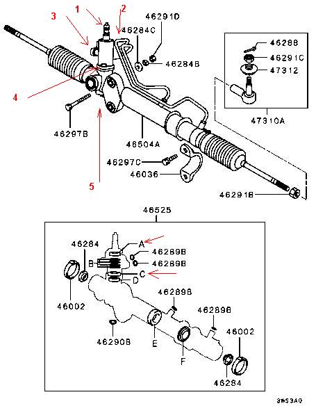

Сергеич (1105) Опубликовано 23 июня, 2009 Жалоба Опубликовано 23 июня, 2009 (изменено) Маленький отчет по ремонту. Потекла рейка, через верхний сальник. Текло оч.сильно. Советы ремонтников сводились к небольшому количеству вариантов: 1. Покупка новой рейки от 35К 2. Покупка Б/У от 10К + возможно ремкомплект от 3К 3. Реставрация моей рейки при помощи ремкомплекта от 3К 4. Реставрация моей рейки путем подбора неоригинальных сальников ?К (потом скажу) Цены в рублях, без стоимости работы. Нет, не жаба, а просто желание рискнуть и попробовать самому отсекло первые три варианта, остался 4-й. Нашел гараж с ямой где можно было оставить машину на пару дней, по факту нужен 1 вечер, но если в руках есть новые сальники и шлиф станок. В первый же вечер демонтировал ГУР с рейки не снимая ее. Зафиксировал руль замком зажигания. Снял защиту двигателя. Открутил рулевой карданчик ( 1), но не снял его. Далее стал откручивать трубки все четыре (2) и (3), запомните как стояли трубки (3). Внимание! Потечет масло - имейте емкость чтобы не залить все и вся, заодно заготовьте ветоши - чтобы потом вытереть все насухо. Иначе и так хрен подлезешь, а если все еще и в масле - то и ключи держать будет тяжело. Далее еще два болта (4) которые держат ГУР на рейке. Теперь откручиваем крышку-заглушку вала снизу рейки (5), и там еще на валу одна гайка на 17 (берите длинную головку). Снизу я так и не смог снять карданчик. Попытался даже открутив рейку от кузова, там четыре болта на 17-ть 46297B и 46297C последние без гаек. Пришлось лезть под капот, снимать воздуховод между воздушным фильтром и БДЗ, а заодно убрал крышку воздушного фильтра и сам фильтр. Открутил еще один карданчик вверху на рулевом валу и потянул за вал. Вал у меня благополучно разобрался на две части т.к. это предусмотрено конструкцией вала. В итоге ГУР из рейки вытащил покручивая и тянув за нижнюю часть вала. Ну далее банально: тиски, удар молотком, еще удар, еще и вал ГУР-а с сальниками и подшипником у меня в руках. В рейке есть еще подшипник ГУР-а, но он расположен ниже под самой рейкой где гайка (5). Все промыл вытер и уехал домой. На следующий день поездки по магазинам, подбор сальников 2 штуки по 250 рублей, шлифовка вала. Дополнительно решил облегчить жизнь сальнику и сделал из пыльника от неизвестной мне шаровой (метод простого подбора) защитный кожух на вал ГУР-а. А вечером я все собрал. Обработал все, что было залито маслом от текущей рейки средством для мытья двигателя. Отмыл сантиметровый слой грязи с маслом с защиты. И погнал к знакомому на мойку смывать все следы масла керхером. Ну вот теперь рисунки: Данные сальников, как ни смешно во всех магазинах (даже в уважаемых) втирают по ушам, что это япония. Пробивка надписей на сальниках через интернет говорит о том, что сальники из поднебесной: Маленький: Размер: 19-32-8 Кат.№: 90311-19010 90311-19001 (более правильный код сальника по информации stahh из сообщения № 3) Надпись: NOK AP8096G Большой: Размер: 25-38-7.8 Кат.№: 90310-25004 Надпись: NOK AP1306H И последний момент изготовление и установка защиты сальника. Изменено 28 августа, 2009 пользователем -=MAXDIE=- Сообщения объединены, исправлен код сальника 5 Цитата

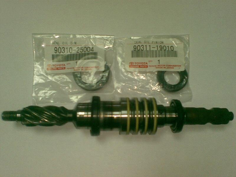

stahh Опубликовано 28 августа, 2009 Жалоба Опубликовано 28 августа, 2009 (изменено) 1105, я тут обыскался сальник верхний, и через яндекс нашёл эту ссылку . Молодец, прикольно защиту придумал, я одевал пластиковую от бутылки, получалось не герметично! Защиту советую всем колхозить, т.к. вал сжирается со временем от грязи. ПС высота у маленького 8.7, но думаю не критично ставить 8-мь. НО! По тому номеру что ты дал 90311-19010 пробивается такой размер 19-32-6(!). Вот правильный каталожный номер 90311-19001 Изменено 28 августа, 2009 пользователем stahh Цитата

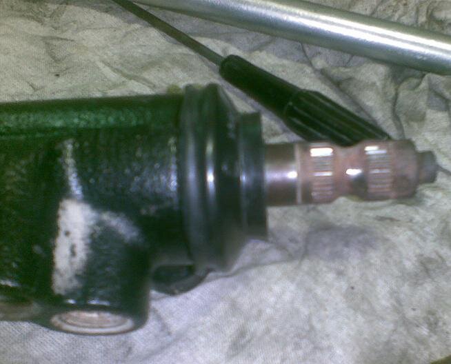

Сергеич (1105) Опубликовано 30 августа, 2009 Автор Жалоба Опубликовано 30 августа, 2009 (изменено) stahh, Я рад что мои труды прошли не напрасно Кста, по толщине верхнего сальника: либо на моем родном который стоял в рейке до ремонта, толщина не правильная... либо еще что... я-то подбирал по размерам, а номера новых сальников переписывал с упаковки. В любом случае ты неплохо дополнил мой опыт Защиту делал по аналогии пыльников стоек: т.е. кольцо на валу сидит плотно, на вокруг корпуса гура ходит свободно. Сделано так с умыслом: если вода попадет на сальник, из под такой защиты она легко может уйти. Изменено 30 августа, 2009 пользователем 1105 Цитата

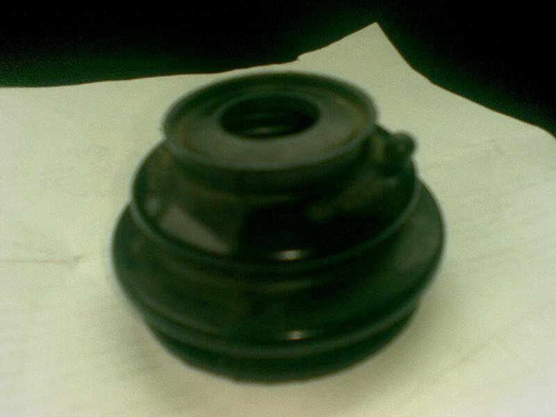

Сергеич (1105) Опубликовано 31 августа, 2009 Автор Жалоба Опубликовано 31 августа, 2009 stahh, я не знаю от чего она... стоила 50 рублей, либо Россия либо поднебесная... Я взял гур и пошел в магазин примерять Могу только дать наводки: 1. Если нужна отличная герметичность лучше смотреть в сторону пыльников рулевых. Потому что большинство (98%) пыльников шаровых имели очень широкое отверстие и просто не держались на валу. 2. Глаз-алмаз + штангель рулит, но лучше на примерку возьми с собой ГУР с валом. Цитата
stahh Опубликовано 1 сентября, 2009 Жалоба Опубликовано 1 сентября, 2009 1105, Ок. Как дойдут руки до рейки поеду на рынок подыскивать пыльник Цитата

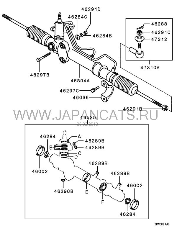

Анчар Опубликовано 22 февраля, 2010 Жалоба Опубликовано 22 февраля, 2010 Всем привет Ну вот разобрал я рейку. Пока снял , запарился, как там 1105 пишет запросто так , кулибин блин!!! Почему-то пришлось снимать одну рулевую тягу чтобы вынуть ее на свет божий. Это правильно, или она в сборе вся вылезает? Ну вообщим ситуация такая. Верхний и нижний сальники на замену однозначно, твердые и задубевшие. Кстати под вехним сальником стоит подшибник роликовый. Вообщим я насчитал 3- подшибника в корпусе, роликовый , игольчатый и простой. У всех так, или это переделка. Никаких повышенных зазоров нет, всет чинно вроде. Далее, порван один пыльник рулевой тяги справа, естественно попала вода, грязь и как результат выработка в самом шарнире, (вот откуда был стук, естественно тягу под замену, выработка около 3-5 мм), левый пыльник заменен был на какой-то пластмассовый и плохо затянут хомутом, но живой. Наконечники живые, но пыльники старые и порепанные. Отсюда вопрос: -номера пыльников на рулевые тяги (большие) и на сами наконечники кто-нибудь знает? Еще бы поменять маленькие колечки под трубками подачи и сброса. Или нужен все таки рем набор рейки ? (хотелось бы знать что в него входит?) Цитата
stahh Опубликовано 22 февраля, 2010 Жалоба Опубликовано 22 февраля, 2010 (изменено) Анчар,рейку снимать не сложно при наличии условий, я первый раз ваще во дворе снимал многа лет назад ... номера пыльников MR 151976 -раньше небыло неоригинала, ща смарю появилось три предложения. наконечников MR 162710 +дофига неоригинала. В ремкомплект входит вся пластмассоворезиновая канитель из рейки, нужен он, еси не хочешь еще секса со снятием, могу зафотать что в него входит. средний салник вытащил? Изменено 22 февраля, 2010 пользователем stahh Цитата
Анчар Опубликовано 22 февраля, 2010 Жалоба Опубликовано 22 февраля, 2010 (изменено) Нет пока. Фото сбрось пожалуйста, что в нее входит. А номера пыльников на рулевые наконечники (защитный чехол шарового шарнира) не знаешь? Изменено 22 февраля, 2010 пользователем Анчар Цитата
stahh Опубликовано 22 февраля, 2010 Жалоба Опубликовано 22 февраля, 2010 (изменено) завтра. а че ты не пасморишь капс? там и так все видно. вот те рисуног Изменено 22 февраля, 2010 пользователем stahh Цитата
