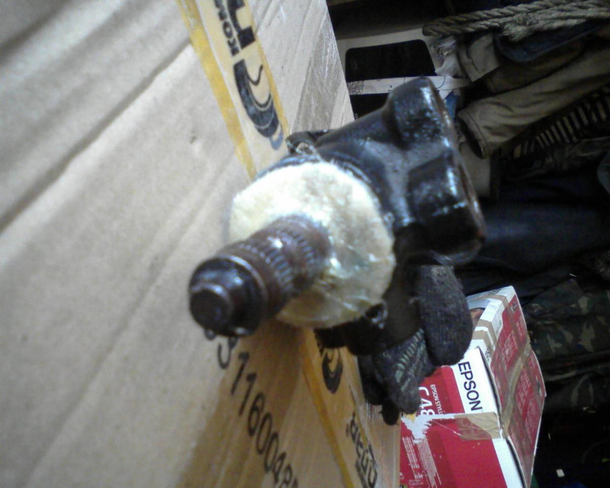

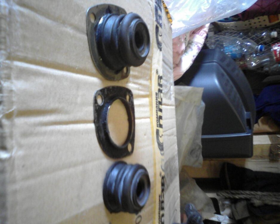

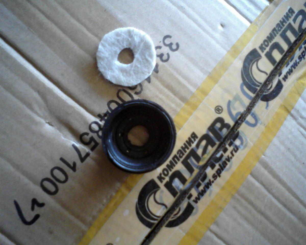

сапёр Опубликовано 15 июля, 2012 Жалоба Опубликовано 15 июля, 2012 Вот у пришла пора и на моей ласточке сальники на рулевой менять. Снять рейку так просто не получилось - пришлось снимать левую тягу , хотя и отогнул контрящую шайбу она все равно провернулась и пришлось искать новую (хорошо в магазинах нашлась, а так пришлось бы заказывать). А с добавочным пыльником получилось лучше - висел над верстаком пыльник от шаровой классики . Взял да померил диаметры и был несказанно удивлен ОН. Только отрезал металл и добавил самодельный дополнительный "барьер" от песка , из не толстого дарнита пропитав его литолом ( так на жиге на шаровых делали ). Вот что получилось Цитата
