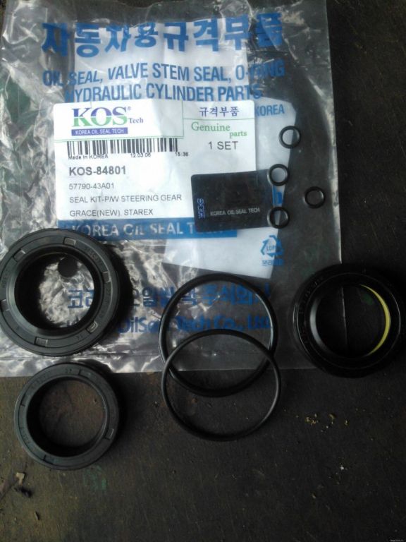

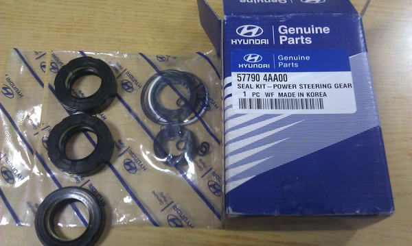

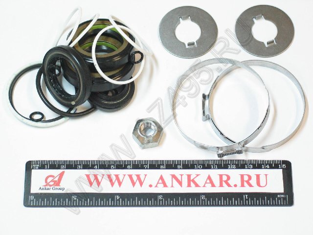

Ser-Bat Опубликовано 26 января, 2014 Жалоба Опубликовано 26 января, 2014 Хочется подвести окончательный итог по взаимозаменяемости оригинального ремкомплекта MN103434 и корейских 57790-4AA00, 57790-43A01. 1. На оригинальном на фото 5 фторопластвых колец, у корейцев только одно. 2. разница во внешнем диаметре оригинал 46,1 кореец 46,3 Реально есть эта разница или нет? Есть кто ставил их в родную рейку?3. Кто реально ставил корейские ремкомплекты, все остальное тоже подходит? Цитата
