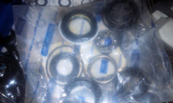

Ser-Bat Опубликовано 27 апреля, 2014 Жалоба Опубликовано 27 апреля, 2014 (изменено) @dragon, вот родной маленький боковой сальник и корейский Вот что осталось лишнего от двух корейских комплектов после установки (проволочный замок и маленькие колечки не в счет). После установки и пробного пуска сальник сразу сдвинуло к запорной гайке, хотя сажал до упора. Видно какой остался зазор. @DELIKA12345, если предположить что сальники 2 и 3 с фото №2 можно поставить вместе, но они все равно не влезут во втулку Да и у сальника №3 внутренний диаметр 26мм, а вал рейки 27,7мм. Изменено 27 апреля, 2014 пользователем Ser-Bat Цитата

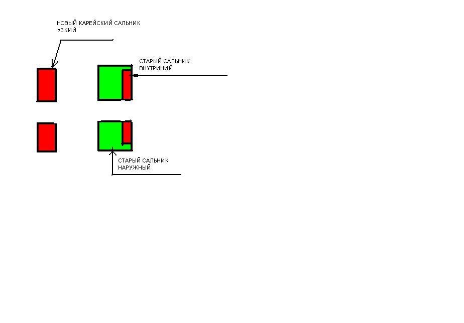

DELIKA12345 Опубликовано 28 апреля, 2014 Жалоба Опубликовано 28 апреля, 2014 Если не ошибаюсь(забыл).Померий сальник №2 и внутриний от старого(отбойник масла он стоит в широком внутри).Сэндвич примерно токой должен получится.Фото № 4.Завтра посмотрю что у меня осталось от ремкомплекта. Цитата

Ser-Bat Опубликовано 28 апреля, 2014 Жалоба Опубликовано 28 апреля, 2014 (изменено) @dragon, у меня нигде подшипника небыло... @DELIKA12345, на внутреннем старого нет размера, а померить точно уже не представляется возможным, ибо утратил свою первоначальную форму. На сальнике №2 тоже нет размера, в свободном состоянии он 26,8мм. Теоритически №2 и 3 если развернуть друг на встречу другу, то можно попробовать поместить, но это неправильно. @АЛЕКСЕЙ222, со 100% гарантией не скажу, но судя по фото ремкомплект 57790-4AA00 (во втором ряду нижний). Изменено 28 апреля, 2014 пользователем Ser-Bat Цитата
DELIKA12345 Опубликовано 29 апреля, 2014 Жалоба Опубликовано 29 апреля, 2014 То что красным померий.У внутринего наружный диаметр меньше,но он прижимается и работает Цитата
