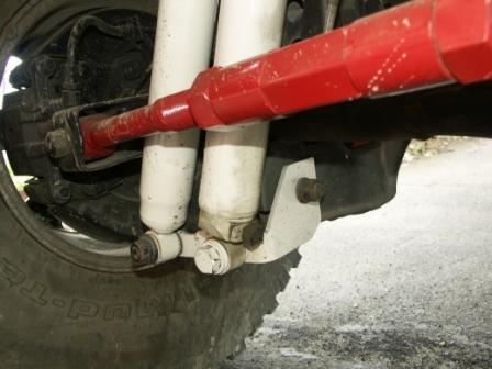

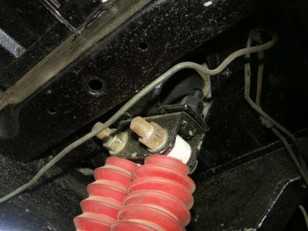

Самоделкин Опубликовано 25 июня, 2009 Жалоба Поделиться Опубликовано 25 июня, 2009 Ser bat, возвращая поднятую тему в русло вопроса, могу скинуть тебе пару фото и чертеж нижнего крепления сдвоенных амо. Цитата Ссылка на комментарий Поделиться на другие сайты Поделиться
Ser-Bat Опубликовано 25 июня, 2009 Автор Жалоба Поделиться Опубликовано 25 июня, 2009 Дмитрий, у тебя видимо задние ухо-шток, раз про Ленд говоришь, а меня ухо-ухо, значит Сафарь, но это не суть важно. Лифт +4 мне точно не нужен, сейчас вообще без лифта, хотя чувствую если литье с вылетом ставить то нужно будет подниматься, но +2 это максимум! Про пружины не совсем понял что ты написал, что обычные сафаревские это +2 на делике, а +2 на сафаре, это +4 на делике, так? А как же подрезание последнего витка? Ребята, не спорьте, сам читал противоречивые отзывы про Rancho и хотел уже брать Koni Heavy Trak, но возможность оперативной регулировки это я считаю большой плюс, который пересилил! Тем более есть возможность сделать их комфортными как Бильштайн или жесткими как Мономах. Вот езжу я по городу, по асфальту с ямами, пустой естественно, зачем мне жесткие аммо? Потом поехал отдыхать: топливо, снаряжение, в общем полная боевая выкладка и все это по грунтовке, и как здесь быть, снимать Мономаксы и крутить жесткость? d_yok, вот у меня такая же проблема, мой обычный маршрут (до Хабаровска) это 4 часа грунтовки и 4 асфальта, местами ужасного, так вот поведение штатных аммо после нагрева просто печальное. Значит ты считаешь что одна пара Rancho может этого не перенести? Цитата Ссылка на комментарий Поделиться на другие сайты Поделиться
Ser-Bat Опубликовано 25 июня, 2009 Автор Жалоба Поделиться Опубликовано 25 июня, 2009 Самоделкин, конечно скидывай, буду весьма признателен! Уменьшеные фотки можно сюда, а в полном размере на ящик (отправил тебе в личку). Тогда следующий закономерный вопрос, у кого есть фото, чертежи верхних сдвоенных преплений? Решил крепления делать на два аммо, но начну ставить с одной пары. Цитата Ссылка на комментарий Поделиться на другие сайты Поделиться
делика байкал Опубликовано 25 июня, 2009 Жалоба Поделиться Опубликовано 25 июня, 2009 самоделкин! выкладывай сюда все. Цитата Ссылка на комментарий Поделиться на другие сайты Поделиться
1000wat Опубликовано 25 июня, 2009 Жалоба Поделиться Опубликовано 25 июня, 2009 Очень привлекательная и нужная ТЕМА!Можно поглядеть поближе крепление не только верхних сдвоенных но и нижних сдвоенных амортизаторов. Цитата Ссылка на комментарий Поделиться на другие сайты Поделиться

Ser-Bat Опубликовано 26 июня, 2009 Автор Жалоба Поделиться Опубликовано 26 июня, 2009 d_yok, с нижним креплением как раз никаких проблем, можно сделать кронштейн на два аммо, с одной стороны приварив к родному креплению, а с другой закрепив на болту сайлентблока нижнего рычага, пока такие мысли... и Самоделкин куда-то пропал с чертежами... А запас там как минимум еще на пару аммо свободно, никто никого не помнет. Андрейка, а чем у тебя дополнительно машина нагружена? Я кстати, совсем не против Koni, даже наоборот, уже писал выше что хотел их поставить, но возможность регулировки Rancho меня подкупила. Цитата Ссылка на комментарий Поделиться на другие сайты Поделиться

Самоделкин Опубликовано 28 июня, 2009 Жалоба Поделиться Опубликовано 28 июня, 2009 Не пропал я никуда...., лето, дача вот фото: и еще Цитата Ссылка на комментарий Поделиться на другие сайты Поделиться
Ser-Bat Опубликовано 29 июня, 2009 Автор Жалоба Поделиться Опубликовано 29 июня, 2009 Ага, спасибо, я так думал сделать. Самоделкин, подскажи по верхнему двойному креплению, оно сделано на основе кроншетейна под электроннорегулируемый аммо, т.е. изначально был аммо ухо-шток? Цитата Ссылка на комментарий Поделиться на другие сайты Поделиться
Самоделкин Опубликовано 29 июня, 2009 Жалоба Поделиться Опубликовано 29 июня, 2009 Да, изначально было ухо-шток, для верхнего уха, думаю, должно быть еще проще... Цитата Ссылка на комментарий Поделиться на другие сайты Поделиться
