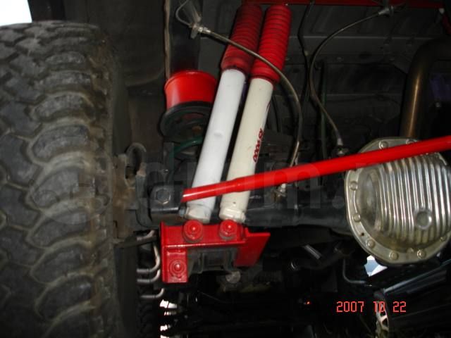

uriik35 Опубликовано 17 мая, 2012 Жалоба Опубликовано 17 мая, 2012 вот такое сдвоенное крепление Цитата

Farsh Опубликовано 2 ноября, 2015 Жалоба Опубликовано 2 ноября, 2015 После установки 35 колес, начало рвать крепления нижние и сверху тоже (у меня суперэксид с системой ECS, ухо-шток) Решил ставить сдвоенные, приобрел ухо-ухо сафаревские каяба самые обычные ну и далее на фото видно PS варил плохо, так как любитель ) но бездорожье выдержало, забыл покрасить...., заодно и крепление панары перенес вверх. 2 Цитата

амур Опубликовано 1 февраля, 2016 Жалоба Опубликовано 1 февраля, 2016 А вообще какое размещение сдвоенных амортизаторов более предпочтительно. Вдоль машины, как у Михалыч алт - фото 1 Поперек машины, как у Farsh - фото 2 Цитата

амур Опубликовано 1 февраля, 2016 Жалоба Опубликовано 1 февраля, 2016 то что подвески разные, не означает, что в обоих случаях не возможно реализовать оба варианта Цитата
серыйеж Опубликовано 3 февраля, 2016 Жалоба Опубликовано 3 февраля, 2016 Я так подозреваю, что поперёк аморты ставятся при большой артикуляции подвески, а вот вдоль для уменьшения валкости совместно с задним стабом. Цитата

михалыч алт Опубликовано 4 февраля, 2016 Жалоба Опубликовано 4 февраля, 2016 А вообще какое размещение сдвоенных амортизаторов более предпочтительно. Вдоль машины, как у Михалыч алт - фото 1 Поперек машины, как у Farsh - фото 2 Я так думаю, что большой разницы нет. Если ничего не мешает поставить поперек рамы ( или кузова) Например бензобак, то можно и поперек. А если мешает ( как у меня) то тогда только по вдоль кузова. Цитата
михалыч алт Опубликовано 4 февраля, 2016 Жалоба Опубликовано 4 февраля, 2016 Я для себя пришел к выводу,что лучше по одному мощному аморту,чем по два. Да ,стоит лучше на дороге,но становится табуретистей . При езде по гребенке длительно,вытрясает все. Ничего подобного я не испытываю. Может потому, что в теплом гараже живет. Но при езде ( целый день на морозе) ни какой табуретки нет. Идет ровно не раскачивается и не трясет ( как на табуретке). И еще может от веса такое ощущение. У меня машина весит 2400кг. Цитата
амур Опубликовано 4 февраля, 2016 Жалоба Опубликовано 4 февраля, 2016 михалыч алт, а от Волги амортизаторы по длине (сжат/расжат) идентичны родным "булочным"? Цитата
амур Опубликовано 4 февраля, 2016 Жалоба Опубликовано 4 февраля, 2016 Верхние точки крепления сдвоенных амортизаторов, ближе/дальше от центра кроме угла наклона амортизаторов и соответственно задействованные ходы (длину амортизаторов) на что-то влияют? I I или / \ Цитата
Делика Стихия Опубликовано 4 февраля, 2016 Жалоба Опубликовано 4 февраля, 2016 Больше угол,мягче ход,больше раскачка и крены. Михалыч,у меня тяжелей машин.Может просто аморты слабее газ-масло не рассматриваю в принципе. Сзади стояло два от Сотки газ -масло Токико ,сейчас по одному и хватает(5"и 33-35"). Цитата
