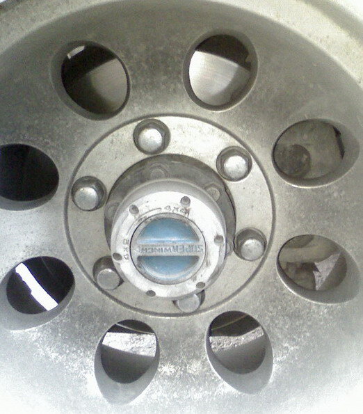

Как снимают ручной хаб? Фотка ниже. Какие болтики откручивать и какие пружинки оттуда должны выпрыгнуть?

Алексей,с хабами все просто,откручиваешь 6 винтиков,снимаешь наружнюю крышку вместе с блокировочной муфтой,под ними будет стопорное кольцо ШРУСа,про которое говорил Vol,затем 6 болтов крепящих корпус хаба и все,хаб в руках.Пружина там должна быть одна,и она должна вынуться вместе с крышкой и муфтой.

Тож уже 2 раза менял только пыльники внутренних шрусов ...да-специфика! :rolleyes: Лучше снимать всю полуось чтоб удобнее было промыть.На хабах 6 болтиков,крепящих крышку,имеют тенденцияю к закисанию(железо с алю) и обычно откручиваются "мелким"торксом...аккуратненько надо с ними-чтоб не сорвать...а то потом крышку портить надо будет..

Если я правильно понял, хаб снимается торксами, потом все как обычно. Так?
