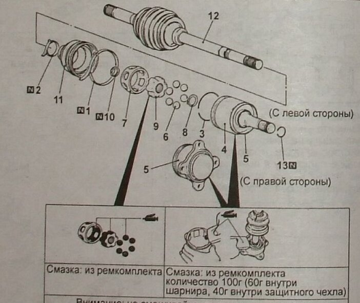

aleexx Опубликовано 15 июля, 2009 Жалоба Опубликовано 15 июля, 2009 Разбираются оба привода. И наружние шрусы и внутренние. Соответственно наружние (прав и лев): резким ударом молотка через медную проставку по внутренней обойме шруса, при вертикальном положении привода гранатой (разбираемой) вниз; внутренние (тоже прав и лев) - снятием стопорного кольца внутри гранаты (на краю её) и извлечением потрохов наружу. Цитата
polkan Опубликовано 15 июля, 2009 Жалоба Опубликовано 15 июля, 2009 Vietnames, с фига ли? в букваре вроде так и написано "снять крышку, снять стопорное кольцо, вынуть внутреннюю обойму" и крышка чуть ли не жестяная... чо тама страшного то? она просто для герметизации гранаты aleexx, левую внутреннюю гранату повтори ка?... где тама снимать стопорное кольцо?... оно унутре стакана на валу и доступа туда нет... она и изготовлена так чтобы только УДЕРЖИВАТЬ обойму на валу, дерни (стукни) сильно и обойма с вала сходит, а правое кольцо - оно как раз и сделано так, что его нельзя обьехать обоймой... только сняв кольцо обойма выходит (конечно наш слесарь снимет и коленвал через глушак, но технология такая имхо) Цитата
aleexx Опубликовано 15 июля, 2009 Жалоба Опубликовано 15 июля, 2009 (изменено) polkan, Да, именно, ЛЕВУЮ внутреннюю гранату разбирал своими руками так: снял хомуты с пыльника, сдвинул пыльник по валу к наружному шрусу, пальцем вытер смазку внутри гранаты, около её края (открылся взору пазик со стопорным кольцом (пазик в теле ГРАНАТЫ)), нашёл где у кольца разъём, остро заточенной отвёрткой поддел один край и вуаля - кольцо в руках, вытянул внутренности шруса на свет божий, на конце вала (как ты правильно сказал) пружинное стопорное кольцо, развёл его усы спецплоскогубцами и вынул из проточки, затем по шлицам снял внутреннюю обойму шруса. ПЫСЫ. Вот скан с букваря, кольцо, про которое так долго говорили большевики, под №3: Изменено 15 июля, 2009 пользователем aleexx Цитата
Vietnames Опубликовано 15 июля, 2009 Автор Жалоба Опубликовано 15 июля, 2009 polkan, я разбирал правую (она с крышкой, закреплена 4-мя болтами?) гранату полностью аналогично левой. Крышку снимать НЕ НАДО! Вобщем обе стороны разбираются ОДИНАКОВО! Некоторая засада с лифткомплектом. Точнее с выбиванием верхней шаровой из проставки. Сначала бил как положено - сбоку в направлении перпендикулярном оси конуса посадки пальца шаровой. НИФИГА! Решил не насиловать сварные швы проставки, слегка врезал по пальцу шаровой и она вылетела. Владельцы лифтов, учтите Цитата
