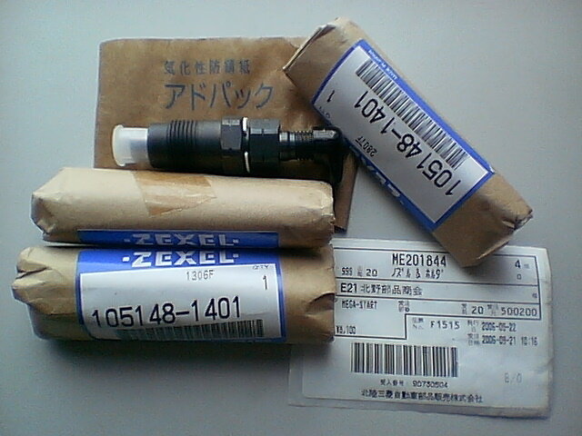

Garre_kiv Опубликовано 13 сентября, 2006 Жалоба Опубликовано 13 сентября, 2006 В интернет магазине мне дали вот такую информацию, распылитель ME738945 - 1100 руб форсунка ME201844 - 3000 руб У кого есть возможность проверить правильные ли это каталожные номера, не сочьтите за труд, не хотелось бы наколоться, тем более у этого магазина нет услуги наложного платежа. Цитата
Николай Куц Опубликовано 13 сентября, 2006 Жалоба Опубликовано 13 сентября, 2006 В интернет магазине мне дали вот такую информацию, распылитель ME738945 - 1100 руб форсунка ME201844 - 3000 руб У кого есть возможность проверить правильные ли это каталожные номера, не сочьтите за труд, не хотелось бы наколоться, тем более у этого магазина нет услуги наложного платежа. Уважаемый 'Garre_kiv' ваши распылители ME738945 стоят от 29,43$ до 42.05$ при курсе 27,58 Всё зависит от сроков поставки. А впредь вы можете смотреть цены на сайтах крупнейших московских базах при условии если знаешь каталожный номер . А также связаться с мененжером о поставке. Условие обговорите с мененжером. И ещо не совсем понял на какой двигатель хотите их ставить ,но по каталогу распылители ME738945 идут на двигатель 4м40. 1. http://www.exist.ru/ 2. http://www.autoemex.ru/ Каталогом на ММС могу поделиться. Пиши суда delica_656@mail.ru Цитата
Garre_kiv Опубликовано 16 октября, 2006 Жалоба Опубликовано 16 октября, 2006 Заказал форсунки и вот они пришли, сразу проведу раскоксовку колец замену масла и фильтра также замену свечей накала и промывку ТНВД винсом . Машину надо любить , холить и лелеять, тогда она тебя не подведет в сложной ситуации. ^_^ Цитата
жаконя Опубликовано 19 октября, 2006 Жалоба Опубликовано 19 октября, 2006 так это не распылитили а форсунки в зборе и почем форсунки . знаю что в японии стоит распелител 26 долларов их я купил а форсунка в сборе порядка 80 :ispug: , цепь взял за 63 доляра Цитата

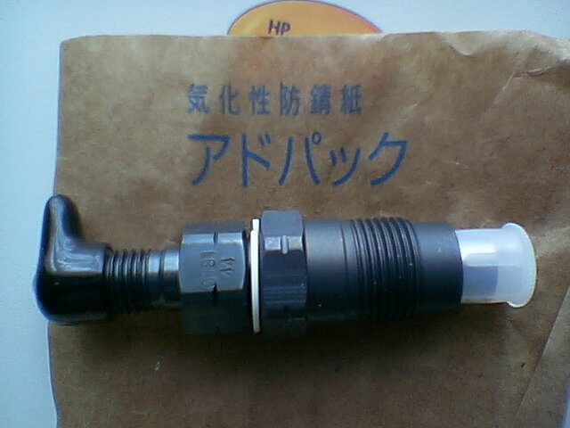

-=MAXDIE=- Опубликовано 23 декабря, 2006 Жалоба Опубликовано 23 декабря, 2006 Думал покупать распылители DENSO. Тут почитал что у этой фирмы часто попадаются бракованные распылители. Купленное будет отправляться по почте, поэтому поменять нерабочий не получется. Теперь вот думаю наверное стоит заказывать распылители Zexel, чтобы потом волосики не рвать... Вообще-то DENSO - один из лидеров в этой теме. Скорее "попадаются бракованные" из-за подделок. Закажи через экзист или подобную контору... Фотка по теме (снято с двигателя, 100% из японии): Цитата
Satanyo Опубликовано 24 декабря, 2006 Жалоба Опубликовано 24 декабря, 2006 -=MAXDIE=- Уже заказал в Иркутск. Покупать будут либо Zexel либо Denso. Это я так понимаю форсунка на фото, а от какого аппарата? Цитата
Гость Paganell Опубликовано 24 декабря, 2006 Жалоба Опубликовано 24 декабря, 2006 У масксдая белый дым облаком....( сорчувственно ) Это бензиновая форсунка У дизеля совсем не такие. Цитата
Satanyo Опубликовано 24 декабря, 2006 Жалоба Опубликовано 24 декабря, 2006 То-то я думаю она совсем на наши форсы не похожа. Цитата
