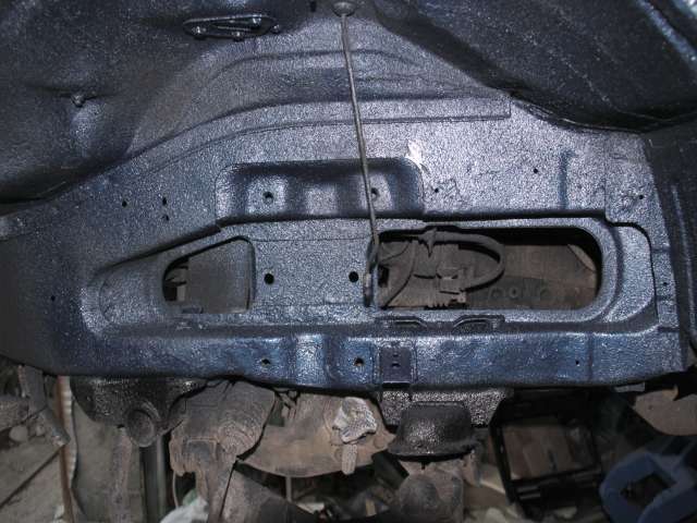

dragon Опубликовано 29 июня, 2009 Жалоба Опубликовано 29 июня, 2009 PS фото безобразия будет чуть позже. Вобщем началось. С помощью Виталия был куплен комплект лифти подвески Jaos. + В прошлом году были куплены верхние рычаги (типа усиленные) , на вид как простые, только красные. Сразу скажу, если лифтуешь сам - это долго и дорого, гораздо дешевле воткнуть всё на сервисе и не знать что там и как. Пока за 2 суток работы в выходные разобрана и подготовлена к сборке только левая передняя часть. В процессе выяснилось, что схватил клина передний суппорт (поршни отмочены в кислоте + установлен рем комплект) Подгнил верхний кронштейн крепления амортизатора (усилен, проварен, покрашен) Выяснилось, что антигравий нужно сверху красить иначе он дубеет от соли и других реагентов (Полиуретан стал как стекло) Основное время пока уходит на обработку всех деталей кислотой и покраску Цитата

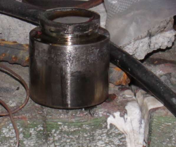

dragon Опубликовано 30 июня, 2009 Автор Жалоба Опубликовано 30 июня, 2009 (изменено) По поводу сколько это стоит на сервисе, я даже и не заморачивался. Вопрос лифта - это ИМХО дело исключительно владельца. Машина делается для тяжелой эксплуатации и каждая мелочь важна. К примеру при разборке обнаружено небольшое закусывание одного поршня на суппорте. Пыльники целые, монтажкой отжался ... казалось бы не трогай.... Но делаем для себя и после разборки, отмачивания ржавчины получаем поршень, визуальный осмотр которого явно даёт понять, что безопасная эксплуатация далее не возможна. По ходу делаем аникор+ покраска антикора хамеритом. Изменено 30 июня, 2009 пользователем dragon Цитата

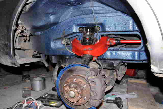

dragon Опубликовано 30 июня, 2009 Автор Жалоба Опубликовано 30 июня, 2009 Далее устанавливаем детали подвески + ко всему начал разбирать ступицу. Буду ставить новый грязе щиток (уже покрашен эпоксидным грунтом и хамеритом) , суппорт покрашен чёрной термостойкой краской и собран с новым поршнем (поршни хоть и дорогие 1400р за штуку, но суппорта с помойки от барыг за 2000 судя по виду ещё более убитые, чем мой.) Цитата

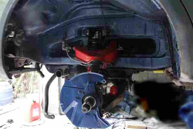

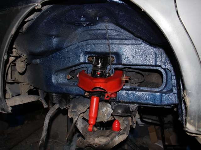

dragon Опубликовано 3 июля, 2009 Автор Жалоба Опубликовано 3 июля, 2009 За вчера (работаю с 7 вечера и до отруба) удалось собрать одну сторону Кроме того начал разбирать вторую сторону. Что сразу порадовало, так это то, что "РЫЧАГ, КРЕПЛЕНИЯ ШТАНГИ ТОРСИОНА" - фиговина , которая прикручена к верхнемк рычагу и в которую прикручен сам торсион, напрочь скипелась ржой с болтом и с рычагом. Посмотрим возьмёт ли её кислота. Цитата

dragon Опубликовано 3 июля, 2009 Автор Жалоба Опубликовано 3 июля, 2009 (изменено) Торсионы, амо, пружины, отбойники, проставка под задний регулятор тормозов,проставки под задние линки, верхние рычаги, регулируемая тяга панара, задние Гобразные крепёжки торсионов + сопутствующая мелочевка (где-то сальник, где-то ремкомплекик, грязещитки на замену ушли ибо старые вхлам проржавели) Изменено 3 июля, 2009 пользователем dragon Цитата
