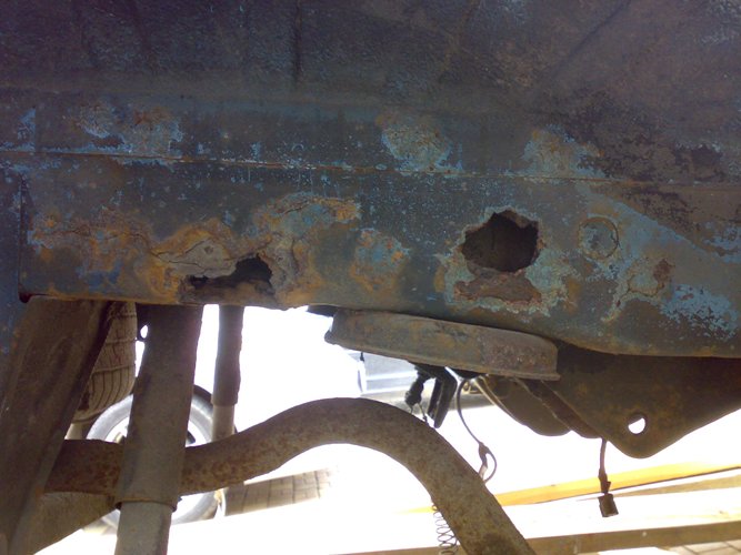

Craig, у меня тоже тектилом была обработана сначала эксплуатации в Москве. Гниёт она не снаружи а изнутри, ты можешь этого не видеть, покажет только вскрытие...
ПС Так если ты тектил каждый год льёшь, то тем более ничего внешне не увидишь, только когда уж совсем начнёт пластами отваливаться вместе с ним(тьфу три раза :) )
ПС2 Если не трудно, залей фотки как ты усилил перед и зад))
Изменено пользователем stahh
stahh, Вот именна :) , я же пишу берём молоток и припухлости обстукиваем. Гниёт изнутри. Снаружи либо тонкий слой металла (почти фольга), либо антикор и шовный герметик.
Вчера начал зачистку жопы..... Иногда думаешь, замазать герметиком. покрыть антикором и ..... ехать кататься, года через 2 только это отвалится , но когда отвалиться, тогда варить будет совсем не к чему :( Пока дыры 2-3 см диаметром максимум. Самые мерзкие на арках сантиметров по 5 длиной.
ЗЫ Надо было до обстукивания сфоткать , тогда бы вам всем было совсем страшно. stahh, видел мой пепелац, там снаружи она была как не ржавая, а даже более чем в целом состоянии.
dragon, Вот вот. Я када европейку(донора) покупал, думал что он свежачёк еще, а када взял молоточком и стукнул, то увидел это))))) Просто, всё это могло быть замазано тектилом и ничего бы никто не видел..

Не , у меня не так страшно ..... Блин еслиб сам у себя молотком не простукивал сон и покой бы потерял ..... Ужос.
У меня только отбойники Дыры пробили в раме, с замятостями по бокам дыры не ржавые, буду усиливать.
И сверху с 5 рублей дырка на шве.

Как только задняя часть рамы начала прогибаться под ударами отбойников - наварил туды свои любимые 8мм - забыл :)
