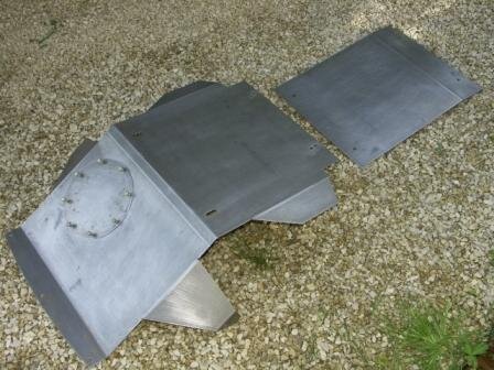

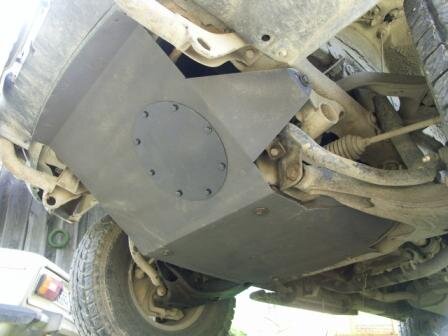

Самоделкин Опубликовано 29 июня, 2009 Жалоба Опубликовано 29 июня, 2009 Уважаемые Деликаводы ! Предлагаю вашему вниманию первое изделие силового тюнинга для наших любимых машинок от экспериментально-конструкторской группы G&L – защита двигателя и АКПП. Защита изготовлена на лазерном ЧПУ из холоднокатаной стали и состоит из 2-х частей, собственно передняя защита двигателя и картера, и защита АКПП. Имеется съемный лючок для замены фильтра и масла. Защита может поставляться как в порошковой окраске черного цвета, так и без окраски. Устанавливается в штатные места крепления стандартной машины. Для лифтованных машинок защита может быть изменена или дополнена по дополнительному согласованию. Стандартные толщины металла для защиты 2, 3, 4 мм. , вес 12, 18, и 24 кг. соответственно. По желанию возможно изготовление и из металла другой толщины. Стоимость изделия: защита 4мм, с покраской – 7100 р, без покраски 6300 р. защита 3мм, с покраской – 5800 р, без покраски 5000 р защита 2мм, с покраской – 4500 р, без покраски 3700 р Экспериментальный вариант защиты был установлен на свою машину, проблем не возникло, были внесены некоторые мелкие изменения, доработана форма лючка, на следующих изделиях он будет каплевидной формы для более удобного доступа к сливному отверстию. По всем техническим вопросам пишите Самоделкину, По вопросам оплаты и доставки Gektor -у Цитата

Gektor Опубликовано 30 июня, 2009 Жалоба Опубликовано 30 июня, 2009 Немного отвечу за Самоделкина: покраска порошковая, цвет первой партии будет "чёрный муар" (сам выбирал ). Для себя буду брать с покраской, т.к. если красить самому одного балончика грунтовки БОДИ 922 точно не хватит + ещё краска + антигравий по желанию... короче те же деньги. Красят на заводе в камере, предварительно металл обрабатывается. Цитата

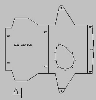

Gektor Опубликовано 30 июня, 2009 Жалоба Опубликовано 30 июня, 2009 (изменено) Дмитрий, а люминь сурово стоит , но сей вопрос сейчас вентилируется, жду пробник 100мм*100мм из дюраля 8ки, попробуем его погнуть. BMV69, "шериф" вроде из 2,5мм стали, ну и каждый врез лазера стоит денег, соответственно лючок удорожает изделие + защита КПП. Естественно цена взята не с потолка, металл + лазер + гибка + покраска... Хочу обратить внимание, что наша защита крепится в штатные места, в том числе и в закладные гайки по бокам передней балки - у "шерифа" передние крепления защиты нужно колхозить к телевизору, тем самым велик шанс получить нехилый удар в телевизор при налёте на подходящий пенёк. Так как защита "двигателя-переднего моста" выполнена единым листом, то у 6-ти болтов больше шансов погасить энергию удара чем 2-м(двум!) болтам в варианте от "шерифа", ну а с дуру как говориться можно и чего-нибудь сломать. Отправка без проблем, я пользуюсь "Желдорэкспедицией" - цена приемлема, сроки стабильны, удобно отслеживать статус груза на их сайте. По желанию можно любыми другими транспортными компаниями. По поводу опта - надо подумать. 1105, на рестайлинг пока не мерили, как только поймаем в Москве рестайлинговую булку, сразу загоним её к Джину на подъёмник для примерки. Болты естественно лучше брать не пластилиновые - калёные, да и если ты упрёшься люком в препятствие - то вряд ли сможешь двигаться дальше, высоковато препятствие! Например я через пол-метровые пеньки не езжу ПС: немного не успел Изменено 30 июня, 2009 пользователем Gektor Цитата

Evgo Опубликовано 1 июля, 2009 Жалоба Опубликовано 1 июля, 2009 А почему на фото лючок слева? Фильтр вроде справа Цитата

Самоделкин Опубликовано 1 июля, 2009 Автор Жалоба Опубликовано 1 июля, 2009 Дался вам этот лючок..., не хотите ..., посчитаем без него. У дизелей фильтр справа, у бензинок слева. D Averk, колхоз дело личное и добровольное, в том смысле, что каждый волен наваривать на свою машину столько железа, сколько пожелает. В данном случае человек прикручивает 6 болтов и не парится. Для 90% бездорожья этой защиты хватит. В оставшиеся 10% говна лезет 10% народу. На этот случай подход должен быть индивидуальный по-любому. Из люминя будем пробывать гнуть, уже говорилось. Какое соотношение булок и кирпичей?? Есть ли смысл заморачиваться? И еще по поводу лючка. Аргументы за него у меня были следующие: защита удобно и быстро встает когда она новая и ровная. После некоторого времени жесткой эксплуатации никому не надо объяснять, какой она становиться, и лишний раз ее трогать, лично мне не хотелось бы. Цитата
Сергеич (1105) Опубликовано 2 июля, 2009 Жалоба Опубликовано 2 июля, 2009 (изменено) Вчера менял в движке масло. В снимал защиту, но не всю, а только переднюю часть, основной "прямой лист" под двигателем оставил. Этого достаточно, чтобы слить масло и поменять фильтр. Но когда с двигателя сливают последние капли, то струйка в аккурат льет на стабилизатор и с него попадает на не снятую (мной защиту). Плюс обратил внимание на то что нижние болты утоплены в рельеф родной защиты и очень хорошо прикрываются передней выпуклой частью защиты. Так что в вашей конструкции вижу несколько значительных (ИМХО) минусов: - Лючок даст поменять фильтр, но не даст поменять масло (оно зальет там все нах, а я не вандал чтобы на природу "вывозить" в(на) защите масло), защиту придется в любом случае снимать, тогда спрашивается зачем лючок? - Не защищены нижние болты. Мне болты не жалко, мне жалко время на их возможное расверливание, после срезания шляпок при бездоре, или при попытке сменить масло. Но есть и плюсы: + Классная лыжа, по снегу болты не порвешь, на скользить будет хорошо. И сомнительный момент это и "+", что единая деталь, но это и "-" т.к. нужен полный демонтаж в случае скажем замены масла, охлаждайки или ремней. Изменено 2 июля, 2009 пользователем 1105 Цитата
Gektor Опубликовано 3 июля, 2009 Жалоба Опубликовано 3 июля, 2009 1105, ты имеешь ввиду родную защиту? Если да, то сравнивать их корректно только в контексте брызгозащиты. Ни на что другое родная фольга не способна - это моё глубокое убеждение, подтверждённое еженедельной рихтовкой этой родной "защиты" По поводу замены фильтра и масла: лючок на конечном изделии будет иметь каплевидную форму как на рисунке. Чтобы масло не попадало на стабилизатор и прочее, я использую самодельную воронку, изготовленную из 1,5 литровой пластиковой бутылки (по желанию, прилагается в комплекте с защитой ). По поводу болтов: Цитата колхоз дело личное и добровольное, в том смысле, что каждый волен наваривать на свою машину столько железа, сколько пожелает. В данном случае человек прикручивает 6 болтов и не парится. Для 90% бездорожья этой защиты хватит. В оставшиеся 10% говна лезет 10% народу. На этот случай подход должен быть индивидуальный по-любому. и ещё Цитата Болты естественно лучше брать не пластилиновые - калёные Цитата
