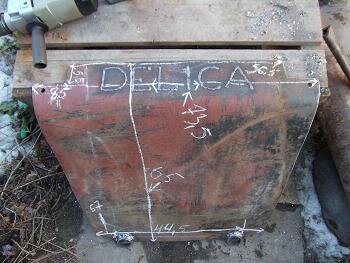

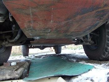

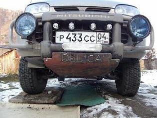

slake@altai Опубликовано 4 ноября, 2011 Жалоба Опубликовано 4 ноября, 2011 (изменено) металл 4-ка гнул через трубу на фото сбоку лежит на акпп пока не стал продолжать т.к. надо варить доп. балку. считаю что резиновые "прокладки" вредны для здоровья авто.покрашу завтра седня времени не хватило. насчет боковых ушей до них чуть позже дело дойдет будет защита рулевой. Изменено 4 ноября, 2011 пользователем slake@altai Цитата
