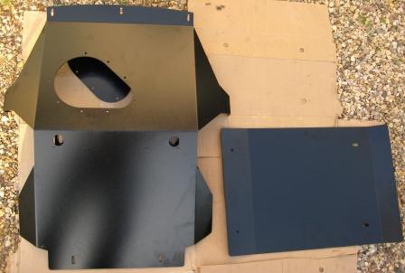

PauS Опубликовано 1 сентября, 2009 Жалоба Опубликовано 1 сентября, 2009 если уж "не только купил-продал", то инициаторам проекта сообщаю: имею выход на производство, которое может такую металлообработку делать и порошком красить, готовы принимать такого плана заказы в любом количестве, территориально - тульская обл., веневский р-н если какая-то заинтересованность с вашей стороны будет, могу дать тулякам хотя бы эскизы с комментариями на обсчёт, но конечно надо говорить не о штучном производстве сорри, если влез в калашный ряд не с тем предложением, если что - трите Цитата

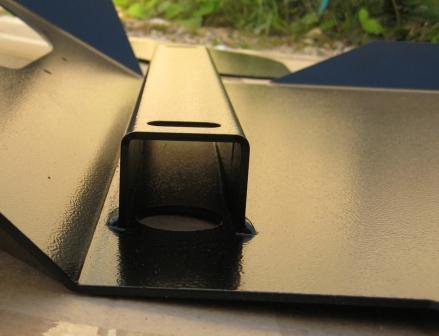

Самоделкин Опубликовано 2 сентября, 2009 Автор Жалоба Опубликовано 2 сентября, 2009 Господа, на рестайлинговую машину данная защита встанет. НО..... , если по-хорошему, то ее надо немного доработать в передней части, мысли на этот счет есть, так что в ближайшее время этот вопрос разрешится. По изготовленным изделиям авторитетно заявляю: Сделано очень качественно, решен вопрос с утапливанием передних крепежных болтов. ( не реклама) Цитата

katorga Опубликовано 2 сентября, 2009 Жалоба Опубликовано 2 сентября, 2009 Ну что, кто-нибудь провел ходовые испытания девайса с распахиванием целины? Не гнет без ребер жесткости? Самоделкин, я с Vitaly общался давеча. Он предложил насверлить дырок в районе радиатора. И раз уж лазерная резка, то можно и надпись каку вырезать. Цитата

Gektor Опубликовано 7 сентября, 2009 Жалоба Опубликовано 7 сентября, 2009 У Джина в сервисе есть в наличии 3ка крашеная на дизель (лючок справа), приезжайте забирайте, встанет и на рестайл. Цена 6500 (старая цена 5800), обусловлена некоторым подорожанием производства (+200р) и появлением дополнительного швеллерка в конструкции (+500р) Цитата
ГАНС Опубликовано 7 сентября, 2009 Жалоба Опубликовано 7 сентября, 2009 Видел я эту защиту у Джина, качественная вещь особенно понравилось как болты утоплены. И комплект проставок там был тоже очень всё аккуратно сделано. Цитата
OlegMizunov Опубликовано 8 сентября, 2009 Жалоба Опубликовано 8 сентября, 2009 Gektor и Самоделкин! отличная защита получилась! Вот только пытался сейчас ее вкрячить при смене масла очередной и не смог. упирается в штатный кенгурин(продольные его части, что к лонжеронам крепятся) и в стабилизатор поперечной устойчивости. Может я что не так делаю? И еще вопрос - как переднюю часть крепить? там же резьбы нет, а закладные болты или гайки туда чтобы засунуть -надо всю морду разобрать, вроде. Надо к защитам мануал прилагать, для несообразительных Олег. Цитата
Gektor Опубликовано 9 сентября, 2009 Жалоба Опубликовано 9 сентября, 2009 По поводу крепления защиты к телевизору: родной пластик там висит на пистонах, закладные гайки или болты туда не подсунуть, думаю оптимально будет что-то типа анкеров небольших или пистоны помощнее. Нагрузки на сдвиг или отрыв в этом месте возникать не должно. А вот то что упирается в штатный кенгурин(продольные его части, что к лонжеронам крепятся) и в стабилизатор поперечной устойчивости, это похоже неожиданный результат апгрейда, придется даработать болгаркой. Чертежи будут доработаны - чтобы нигде ничего не чипляло. Цитата

Gektor Опубликовано 9 сентября, 2009 Жалоба Опубликовано 9 сентября, 2009 Зафотайте, кто-нибудь из счастливых обладателей чудо-защиты, как она смотрится на машине. А то я сам никак не сподоблюсь поставить Где-то в чертежах похоже промахнулись, причём 1й опытный экземпляр встал идеально (фото в 1м посте) и тестируется по сей день, а вот после доработок не всё так шоколадно , будем исправлять. Цитата
