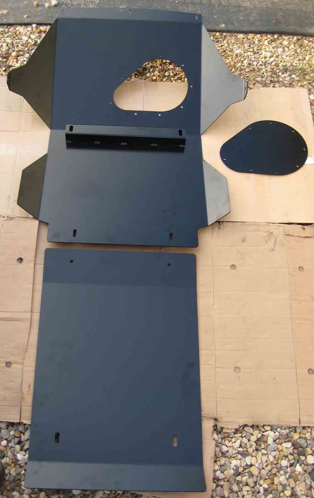

Gektor Опубликовано 22 сентября, 2009 Жалоба Опубликовано 22 сентября, 2009 (изменено) BMV69, по поводу ценообразования Вам уже отвечали (пост №11 и №12) Ну вот что у меня получилось в законченном виде: Все мои "доделай сам" свелись к следующему: и В случае с креплением к балке АКПП "доделай сам" неизбежен, и у него несколько вариантов: гайки, шпильки, хомуты, уголки, родные точки крепления подушек, и т.д. Остальные "доделай сам" (лишнее железо и несовпадение точек на "ушах") уже скорректированы в чертежах. Крепить к телевизору смысла не вижу, ибо он очень хлипкий, и при ударе который завернёт 3х миллиметровую защиту в трубу - заодно завернёт и телевизор. Но как сказал Самоделкин - "при таком ударе голова отлетит!", поверил на слово проверять не хочу. Но если кому это надо, тогда можно Цитата будет что-то типа анкеров небольших или пистоны помощнее Все фото здесь В субботу защита поедет на Пиратский шабаш Изменено 2 августа, 2010 пользователем -=MAXDIE=- Цитата

Gektor Опубликовано 28 сентября, 2009 Жалоба Опубликовано 28 сентября, 2009 Hartman, а туда совать грязззь Вчера вернулся с тест драйва защиты, защита тоже вернулась. Вниз не лазил, не успел, отмывал машину керхером и пылесосом 5 часов. Визуально - защита деформировалась, все болты на месте, немного загнуло болты на балке АКПП (может и балку погнуло ). Рубились очень жёстко, несколько раз с 40-50 км/ч приземлялся защитой в грунт, в том числе и на камни, приземлялся на брёвна вдоль и поперёк движения, в колее от 33х, 35х колёс не застрял, скользил на защите (раньше упирался мостом) но чудес от 31й резины ждать не стоит. На брюхе не висел ни разу, соскальзывал. Фото с трассы ТУТ Фото гнутой защиты чуть позже, надо передохнуть. Цитата что спрашивается туда совать??? кстати там было меньше всего грязи, сам очень удивился. Цитата

Gektor Опубликовано 12 декабря, 2009 Жалоба Опубликовано 12 декабря, 2009 УУрррряяя!!! Заработало!!! То есть открыт приём заказов на Защиту (наконец-то ). Сегодня прошла удачная примерка защиты на рестайловую бензиновую булку (mechanoid, твоей машине очень идёт ). Фото есть, но куда то пропал кабель Встало всё идеально, все отверстия совпали, установка заняла 10 минут без установки защиты АКПП Пишите в личку. Точную цену напишу в понедельник, цена осталась на заводе . Ориентир 6,2тр-6,5тр крашенная с лючком. Эта партия вся будет 3мм и вся с лючками. Потому что 2мм мало, 4мм тяжело очень, лючок считаю совсем не лишним - экономя 350рублей, приобретаем геморрой при замене масла. Бонусом к лючку пойдут 9 оцинкованных болтов М8 (если их у меня ещё не сп...ли угнали). Если по этому пункту есть вопросы или пожелания - пишите, обсудим. В заказе указывайте пожалуйста рестайл-дорестайл, дизель-бензин, крашенная-некрашенная. Давайте поторопимся и сделаем подарок своим любимым машинам к новому году. Если на будущей неделе подобьём все заказы, то и отдалённые регионы успеют поставить защиту до боя курантов(с учётом часовых поясов ). Ещё раз напомню комплект включает в себя: 1й лист - защита двигателя-пер.моста, 2й лист - защита акпп, 3й - лючок, если найду, то оцинкованные болты для лючка бонусом. В этой партии будем изготавливать как на рестайловые булки, так и на дорестайл. Спешите, пишите, звоните. Цитата
