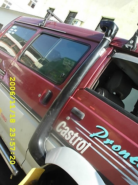

PauS Опубликовано 13 июля, 2009 Жалоба Опубликовано 13 июля, 2009 справедливости ради надо отметить, что глубина лужи на приведённой фото не больше 60см, а воздухозаборник на такой резине на уровне наверное 1,3-1,4м, так что... в данном случае шноркель нужен был лишь чтобы круто влететь в безобидную лужу и не заглохнуть, как я без шноркеля при таком же бездумном проезде Цитата
Gektor Опубликовано 14 июля, 2009 Жалоба Опубликовано 14 июля, 2009 Паш, мы на выезде уже ночью проходили 2 лужи метров по 70 длиной, вот в них и ныряли с фарами. Преодолевали не с ходу, а в натяг (быстрее под водой не разгонишся , но свет всё равно уходил под воду. А резина у меня всего лишь 31я, и лифт сантиметров 5. П.С.: off при таком методе преодоления луж вода переливается через крышу - очень красиво наблюдать через люки, романтичненько так получается Цитата

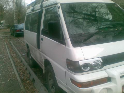

vitaly Опубликовано 1 сентября, 2009 Жалоба Опубликовано 1 сентября, 2009 вот фпонский шноркель на кирпич. в принцыпе можно заказть если будут желающие. Цитата
Поль Опубликовано 1 сентября, 2009 Жалоба Опубликовано 1 сентября, 2009 оригинальный наверно стоит пипец Цитата

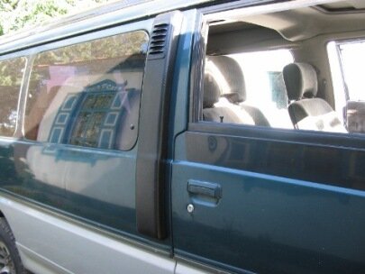

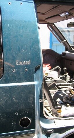

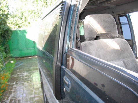

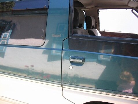

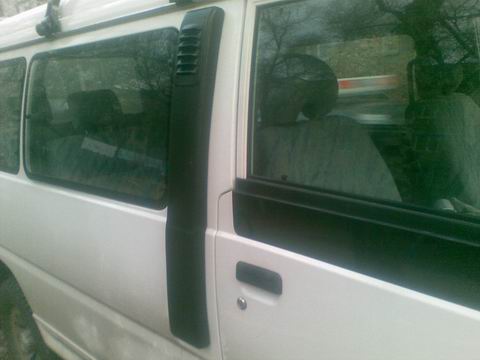

Влад_К Опубликовано 1 сентября, 2009 Жалоба Опубликовано 1 сентября, 2009 Спустя год все таки поставил шноркель на машинку, вариантов было много но остановился на шноркеле изготовленного умельцем из Тараза. Несколько фоток поцесса установки. Еще было Цитата
Станислав Опубликовано 1 сентября, 2009 Жалоба Опубликовано 1 сентября, 2009 Влад К а координаты этго умельца можешь дать? Очень симпотичная шнорха... Скажи а не маловат размерчик, нормально тянет? Во сколько обошелся сей девайс? Цитата
Председатель Опубликовано 1 сентября, 2009 Жалоба Опубликовано 1 сентября, 2009 На Кирпиче смотрится очень гармонично. Цитата
Влад_К Опубликовано 1 сентября, 2009 Жалоба Опубликовано 1 сентября, 2009 координаты его вот http://oleggoshenko@rambler.ru все вопросы по цене и изготовлению к нему. Устанавливал шноркель сам, сложного нечего нет. Нужна дрель, коронка по-моему на 70 мм. сверло на 7мм. гофра D70-75 L50 см. два хомута желательно проволочных (чтоб равномерно обжимало), герметик, шесть болтов на 6мм. с шайбами, сам шноркель и самое главное желание и через 3-4 часа будет тебе счастье. (ничего переделывать и пререустанавливать не надо) После двух месяцев эксплуатации все ожидания сбылись, ездил как по городу так и по степи, пыли в фильтре практически нет, из отстойника вытряхнул одного кузнечика, пару лесточков и щипотки две пыли. Мне он обошелся всего в 100 убитых енотов. Цитата

NeX Опубликовано 17 октября, 2009 Жалоба Опубликовано 17 октября, 2009 Сегодня получил шноркель от Олега. Все понравилось, без проблем Цитата
