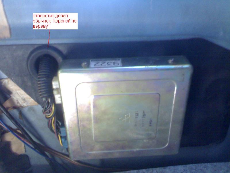

Mitay Опубликовано 18 марта, 2010 Жалоба Опубликовано 18 марта, 2010 Mitay. Это имеешь в виду?http://www.delicaclub.ru/forum/index.php?/topic/4713-shnorhel-bez-shnorhelja/ Примерно так. Но куды девать девайс по имени компьютер. Цитата

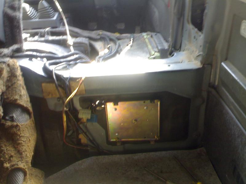

ruslan Опубликовано 25 марта, 2010 Жалоба Опубликовано 25 марта, 2010 (изменено) я в процесе устоновки Шноркеля(самодельный, встроеный в стойку) девайс по емени компютер(блок управления свечами и ЕГР)из стойки убрал. первоночально, отрезал его родные крепленитя- далее прикрутил его саморезами- потом собрал его, вот что получилось- дальше закрывается ковролином теперь незнаю что делать с воздуховодом кондёра? - а кондёр нужен!, у нас жара летом, до 45\50 с плюсом бывает, даже кондёр не тянет... Изменено 25 марта, 2010 пользователем ruslan Цитата

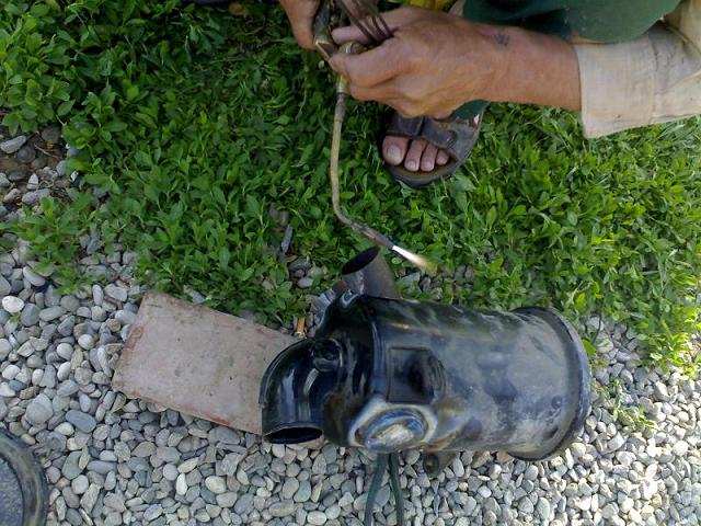

ruslan Опубликовано 8 мая, 2010 Жалоба Опубликовано 8 мая, 2010 кондёр ампутировал, после того как подножкой пробил радиарор... продолжение установки ШНОРКЕЛЯ переварил горловины на воздухане- Цитата
ruslan Опубликовано 8 мая, 2010 Жалоба Опубликовано 8 мая, 2010 просверлил дыру в кузове на 100(диаметр)- то что у меня в руке, это в строительном магаз. купил вентеляционную приблуду- ампутировел воздуховод кондёра- вот как выглядит воздушный фильтр сверху- с низу заворил дырку(там где стоит обычно резинка)- Цитата

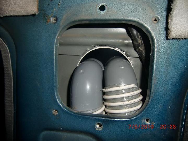

ruslan Опубликовано 8 мая, 2010 Жалоба Опубликовано 8 мая, 2010 воттут потом меня застик подводный камень!- ремень безопосности в притык входит, для того чтоб его поставть, мне пришлось оба шланга сдвигать в право(в сторону зада машины) Цитата
ruslan Опубликовано 8 мая, 2010 Жалоба Опубликовано 8 мая, 2010 воткнул два угогка канализационных диаметром на 50, предворительно обрезав их(соеденительную часть, ту где стоит резинка)- Цитата
ruslan Опубликовано 8 мая, 2010 Жалоба Опубликовано 8 мая, 2010 вот результат- грохочет сильно с наружи, но это по той причине, что я поставил 2 шланга на 50 деаметром, получилось как в рупорт! , наверно одну дыру заглушу(чтоб потише бумбучало) а при необходимость буду открывать её! Цитата
