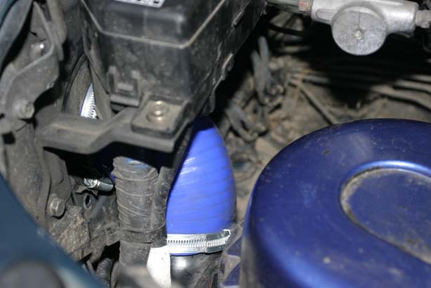

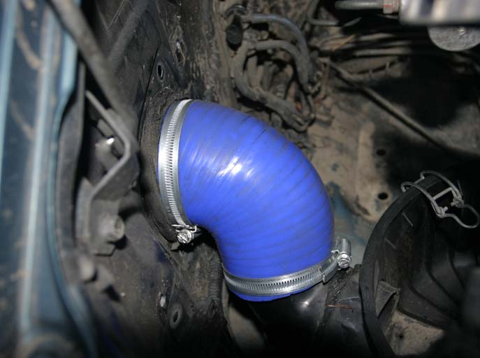

katorga Опубликовано 20 июля, 2010 Жалоба Опубликовано 20 июля, 2010 Есть мнение, что гофра шноркеля РИФ долго не живет. Смотрим здесь и здесь Цитата
Sakhalinec Опубликовано 20 июля, 2010 Жалоба Опубликовано 20 июля, 2010 Есть мнение, что гофра шноркеля РИФ долго не живет. Смотрим здесь и здесь прикольно перенес, но боюсь вопрос не найдет ответа! к стати, что сам придумал на эту тему? Цитата

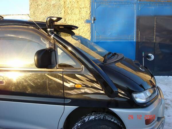

moulder Опубликовано 20 июля, 2010 Жалоба Опубликовано 20 июля, 2010 (изменено) вот фото Новосибирских шноркелей. Сразу скажу что я сделал просто фото чтобы показать толщину, изделие с которого делались фотографии бракованное, но общее представление даст. Таm же на фото и оmский шноркель, более аккуратный, неmного тоньше. На делику изделие пока в производстве, жду на этой неделе.Цена, розничная будет около 6 тыщ, оптовый заказ от 4,5 до 5. Будет понятно после изготовления. Фотографии здесь http://photofile.ru/users/mmcdelica/150510976/ На переднеM плане Новосибирский шноркель, на заднеm Оmский Изменено 20 июля, 2010 пользователем moulder Цитата
katorga Опубликовано 20 июля, 2010 Жалоба Опубликовано 20 июля, 2010 Sakhalinec, Gendrive отдает свою от японского шнорка. У него на бензинке она не понадобилась. Цитата

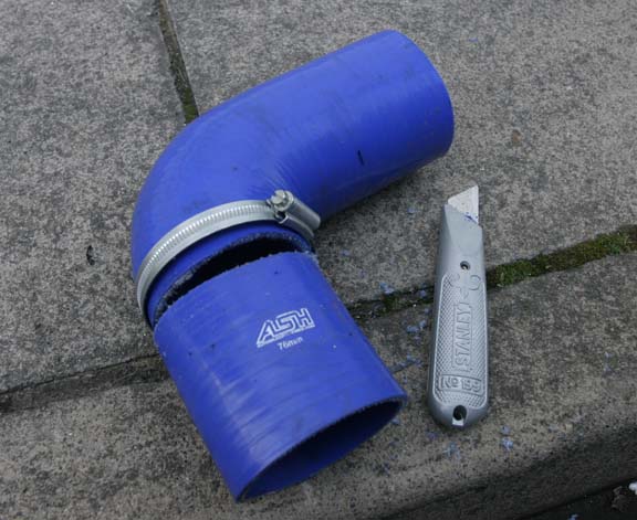

moulder Опубликовано 20 июля, 2010 Жалоба Опубликовано 20 июля, 2010 Как вариант гофре, взято с буржуйских сайтов, я так пониmаю силиконовая трубка Цитата

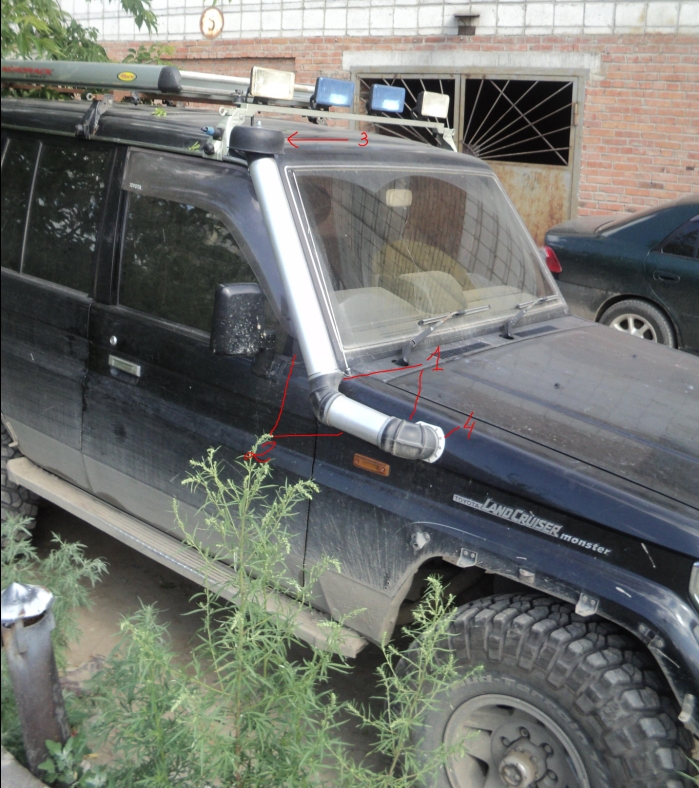

moulder Опубликовано 20 июля, 2010 Жалоба Опубликовано 20 июля, 2010 Выкладываю как и обещал способ изготовления супербюджетного шнорхеля, это правда не на делику но идея ушла недалеко Что мы имеем: 1. Партубок воздушного фильтра от газели, покупаем и разрезаем. 2. Любые трубки, конкретно в данном случае использованы трубкки на которые наматывают тонировочную плёнку 3. Гвоздь программы. Берём металлическую пластинку, делаем из неё П-образный профиль, и берём ДЕТСКУЮ КАСТРЮЛЬКУ - подходящего диаметра, закрепляем её за перхний выступ "буквы П" и красим в черный цвет. 4. Самое сложное, заказать где угодно такую накладку, крепиться на клепки Более подробные фотографии здесь http://photofile.ru/users/mmcdelica/150511336/ Цитата
ruslan Опубликовано 30 июля, 2010 Жалоба Опубликовано 30 июля, 2010 покупаеш трубу ПНД(обычная водопроводная пласмасовая труба, чёрного цвета) теже патрубки Газелы, крепеш обычными хамутами к корпусу машины! у нас на гоночных уазах почти у всех таким образом зделано!, потому как там не важно какой вид у машины, главно функциональность, и надёжность! Цитата

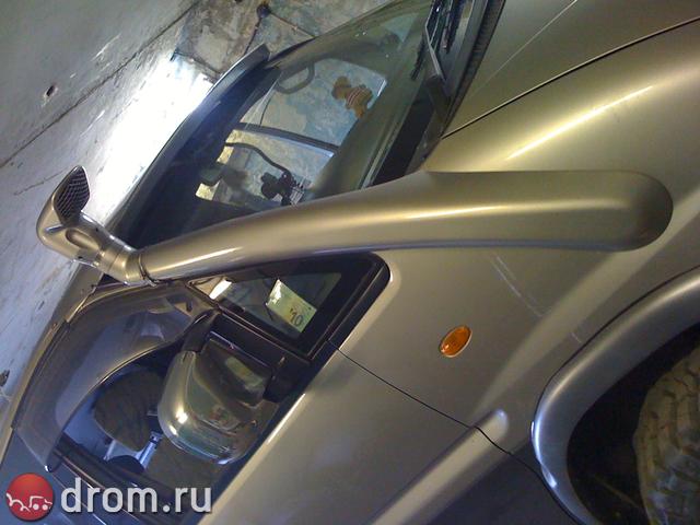

moulder Опубликовано 12 августа, 2010 Жалоба Опубликовано 12 августа, 2010 в Нижнем Новгороде сейчас продают делику с таким шноркелем, Я так понимаю на дорейсталинге как раз бы поворотник не закрывал бы, интересно от чего и где делают? Цитата

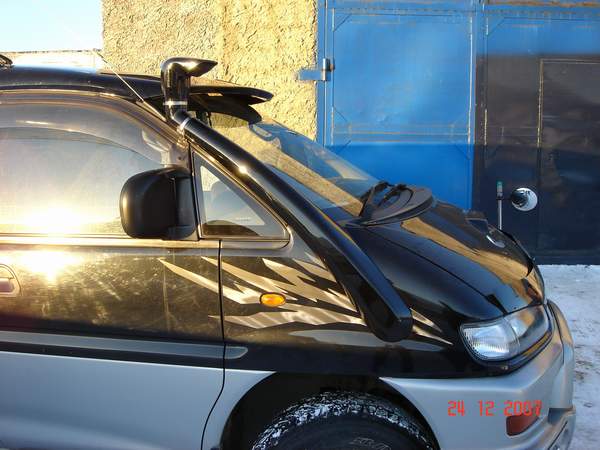

ark Опубликовано 2 июня, 2012 Жалоба Опубликовано 2 июня, 2012 Друзья, написал Олегу. Он готов изготовить шноркелей на кирпичи. Но говорит там какая-то засада с казахской почтой по отправке его продукции в Россию. Ребята,казахи засаду сняли.Получил от Олега по почте шнорх.В нашу глухомань посылка шла две недели.Олегу за такое изделие и оперативность-большой респект! Цитата
SLY Опубликовано 3 июня, 2012 Жалоба Опубликовано 3 июня, 2012 Ребята,казахи засаду сняли.Получил от Олега по почте шнорх.В нашу глухомань посылка шла две недели.Олегу за такое изделие и оперативность-большой респект! Жду фото Цитата
D-mitriy Опубликовано 4 июня, 2012 Жалоба Опубликовано 4 июня, 2012 (изменено) Ждешь фото чего? Олеговского шнорха??? так то их хватает... изделие зачетнейшее! (не реклама!!! просто архивное фото) качество пожалуй ЛУЧШЕЕ из мной виденых, но и ЦЕНА соответствующая, это не сантех-шнорхель или китч из росспатрубков и детских кастрюлек ) Изменено 4 июня, 2012 пользователем D-mitriy Цитата
