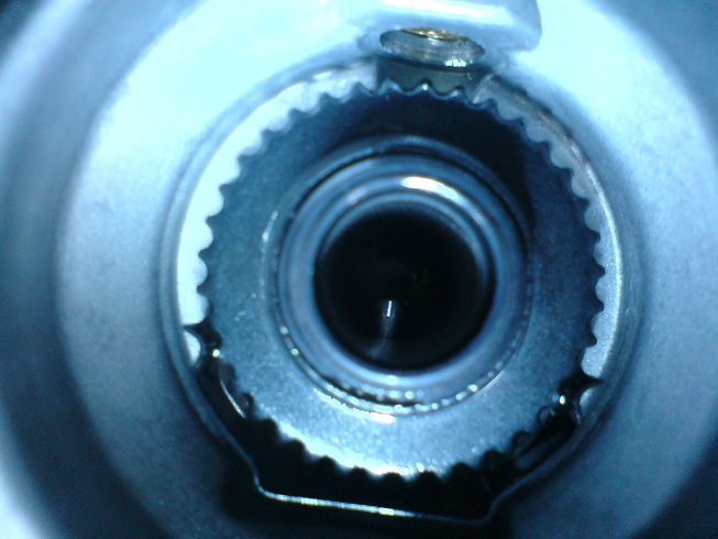

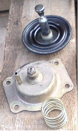

Garre_kiv Опубликовано 16 сентября, 2012 Жалоба Опубликовано 16 сентября, 2012 Помывка эл.клапана обратки не помогла, снял крышку мембраны увеличения угла впрыска , шток ходит не подклинин, за плунжер не знаю. Вот теперь думаю куда еще лезть дабы много не разбирать. Очень уж не хочется ТНВД снимать, да и со спецами по ним унас голяк. Цитата

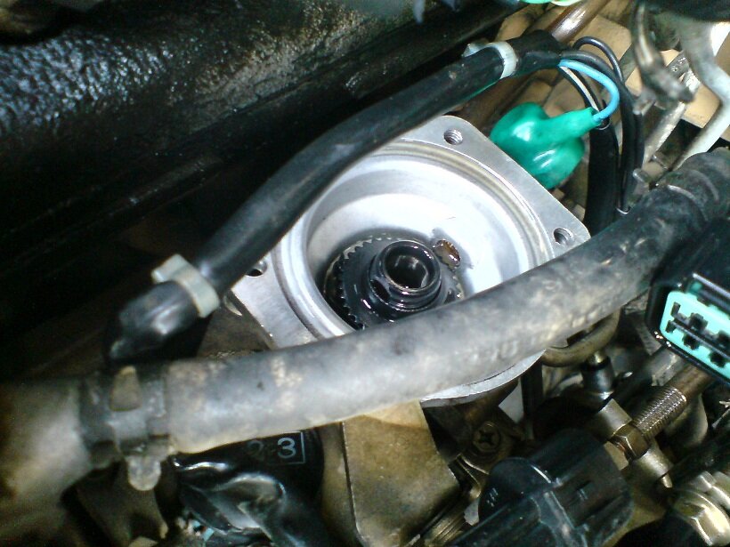

Garre_kiv Опубликовано 16 сентября, 2012 Жалоба Опубликовано 16 сентября, 2012 Я не снимал, единственно открутил от ТНВД кронштейн задний левый по ходу машины (все равно хотел снять крышку мембраны проверить не порвана) , он трубочку придерживает, на фото видно толстый шланг а дальше трубка . Цитата
Garre_kiv Опубликовано 16 сентября, 2012 Жалоба Опубликовано 16 сентября, 2012 Еслибы машина не былаю завтра нужна и я ее начал колупать в гараже а не наулице я бы не удержался и снял всеже ТНВД, а так у нас судя по погодным сайтам на неделе уже должны белые мухи полететь. Господа, кто снимал мех. ТНВД , распишите подробно процес или ткните туда где это написано, только у кого эфишные не пишите, я смотрел под капот там в этом вопросе все намного проще. Цитата
