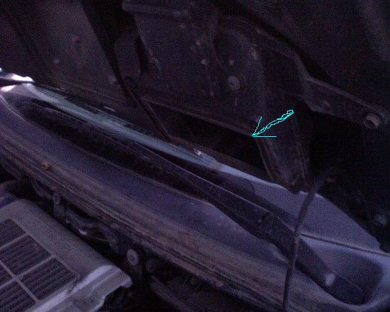

Serdj Опубликовано 1 июня, 2008 Жалоба Опубликовано 1 июня, 2008 Открутил воздуховод , который стоит между капотом и кузовом и на расстоянии 2 см. от входа в воздуховод закрепил мелкоячеистую 0,5х0,5 см. металлическую сетку, с приклеенной на нее тряпошной сеточкой от комаров(чтобы ворсинки от синтепона не засасывало), на саморезах. После между установленной сеткой и стандартной решеткой на входе в воздуховод в нишу толщиной 2см., установил кусок синтепона в 2 слоя.Получилось все очень симпатично, да и сопротивление проходящему воздуху небольшое. Цитата

Serdj Опубликовано 1 июня, 2008 Жалоба Опубликовано 1 июня, 2008 Roxer сказал: А эта новая сеточка, которая в глубине, не мешает заслонке, которая переключает забор воздуха? Может я не очень хорошо объяснил, но повторюсь- эта новая сеточка стоит сразу за стандартной сеткой, которая расположена на входе в воздуховод и она видна при открытом капоте( место где воздуховод, прикрепленный к капоту, соединяется в закрытом состоянии капота с воздуховодом, идущим в салон). Размещается это в левом верхнем чглу капота. Цитата

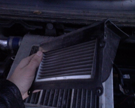

мощный Опубликовано 10 апреля, 2009 Жалоба Опубликовано 10 апреля, 2009 Установил салонный угольный фильтр! Номер изделия и фото завтра выложу (в машине валяется).У знакомых в сервисе подобрал, пришлось немного укоротить и обрезать лишние направляющие.Результат ощутимый в пробке возле камаза, и пыль куда то подевалась. Установил в заборник перед вентилятором, зафиксировал суперклеем. Цитата

Dr.Den Опубликовано 23 апреля, 2009 Жалоба Опубликовано 23 апреля, 2009 Фильтр подошел от фильтра салона Ваз 2110 нового образца, правда его пришлось подрезать немного. вставил в воздуховод на внутренней стороне капота, тот который прижимается к воздухоприемнику с сеткой в моторном отсеке. Закрепил фильтр двумя шурупами. Единственная проблема в сильный дождь или снег фильтр намокает, влажность высокая в воздухе, стекло лобовое запотевает. Цитата

Jumper Опубликовано 29 апреля, 2009 Жалоба Опубликовано 29 апреля, 2009 Всем привет. Месяца два назад поставил салонный фильтр, переделал угольный фильтр от ВАЗ 2108 (2115). Фактически просто использовал материал фильтра. обтянул родную пластиковую сеточку на входе. Материала хватает на две замены. Несильно загрязненный фильтр можно чистить мягкой (не металлической) щеткой. После установки (на родной саморез) разницы не почувствовал, оказалось что та самая заслонка, которая перепускает воздух либо из под капота либо из под крыла, неплотно заклывала отверстие "из под крыла". В итоге снял воздуховод, который из под крыла, и закрыл это отверстие наглухо, заслонку зафиксировал в открытом положении пластиковым хомутом. С фильтром, мнение автора, эта заслонка вообще не нужна весь снег и вода будет оседать на нем. Цитата
