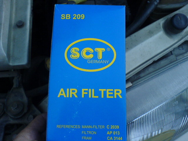

alex76 Опубликовано 17 мая, 2009 Жалоба Опубликовано 17 мая, 2009 спасибо братьям из Казахстана это именно оно! а про то что над вами посмеялись продавцы-скажу что они очень некорректно и непрофессионально себя повели. и скорее всего сами они тоже в машинах не сильно разбираются...не обижайтесь на недалёких людей Цитата
Jumper Опубликовано 18 мая, 2009 Жалоба Опубликовано 18 мая, 2009 Спасибо, про фильтр от VW внесли ясность Цитата
-=MAXDIE=- Опубликовано 18 мая, 2009 Жалоба Опубликовано 18 мая, 2009 В свою очередь дополню тогда список аналогов данного фильтра и ориентировочную цену (часть из них, кстати, отображена на коробке фильтра SCT): Filtron AP 013 - 85 руб. SCT SB 209 - 91 руб. Dello 301290620055A - 93 руб. Finwhalle AF003 - 96 руб. Goodwill AG 211 - 99 руб. ... Knecht (Mahle Filter) LX 266 - 131 руб. Fram CA3144 - 180 руб. Mann C 2039 - 196 руб. Цитата

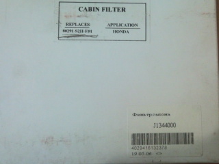

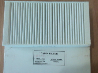

dydyvova1 Опубликовано 31 января, 2010 Жалоба Опубликовано 31 января, 2010 Поставил себе салонный фильтр от хонды, правда не знаю от какой просто подбирал по размеру.Встал на место как родной. Ставил в колено на капоте Цитата

Альгис Опубликовано 18 февраля, 2010 Жалоба Опубликовано 18 февраля, 2010 dydyvova1 а нет ли возможности узнать точно от какой модели Хонды этот фильтр?Какие у него размеры и как он себя показал в эксплуатации? Искал сам по магазинам подходящий фильтр,но ничего подходящего не было. Твои данные очень помогли бы в поиске оного. Заранее благодарен. Цитата
dydyvova1 Опубликовано 20 февраля, 2010 Жалоба Опубликовано 20 февраля, 2010 В магазине мне конкретно не сказали от какой поэтому я и сфотал номера.Бей их в комп должен показать.Я брал неоригинал их было два в комплекте.По их использовании могу сказать что пыли нет, хотя до установки была хоть и зима. Фильтр не крепил вставил так,стоит и держиться четко Цитата
