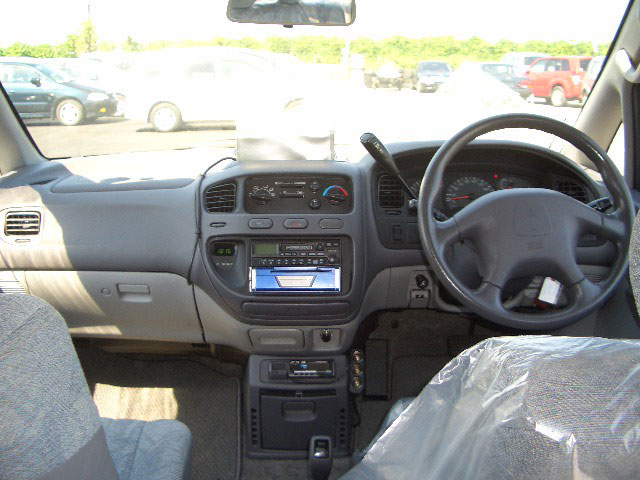

vol Опубликовано 26 февраля, 2010 Жалоба Поделиться Опубликовано 26 февраля, 2010 Дизель, у тебя тоже должен быть... На фото - с левой стороны руля, внизу, прямо над ручкой открытия бензобака. Круглая ручка. Вытягиваешь на себя- перекрывается механической заслонкой приток воздуха на печку из наружного дефлектора на капоте (это чтобы снег не попадал в вентилятор печки). Вот на эту заслонку, вернее перед ней, в основном фильтр салонный и мастырят. Я поставил фильтр от пылесоса- нормалек! 1 Цитата Ссылка на комментарий Поделиться на другие сайты Поделиться

Alex222 Опубликовано 2 марта, 2010 Жалоба Поделиться Опубликовано 2 марта, 2010 paul-irkutРечь не о кнопке печки переключения(салон\улица), а о тросике в салоне под рулем которым можно регулировать подачу воздуха(капот\крыло) Дизель, У меня дизель, И такой рычаг имеется, но за 2года еще пользовался Цитата Ссылка на комментарий Поделиться на другие сайты Поделиться
