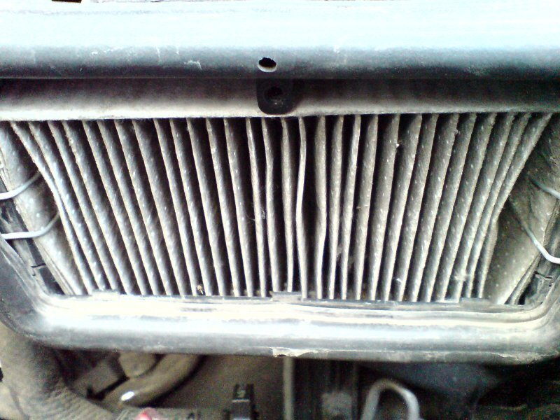

Вопрос, конечно, интересный, ибо я не пробовал, а виноват во всём dydyvova1 ;) - он соблазнил. Короче, пришлось мне его впендюрить в целях эксперимента. Как и писал бусовод, фильтр пришлось укоротить по длине, кажется на 3 "радиаторные секции" :) Но это в том случае, если вы собираетесь втыкать фильтр за решётку - внутрь воздуховода. Выглядит это так:

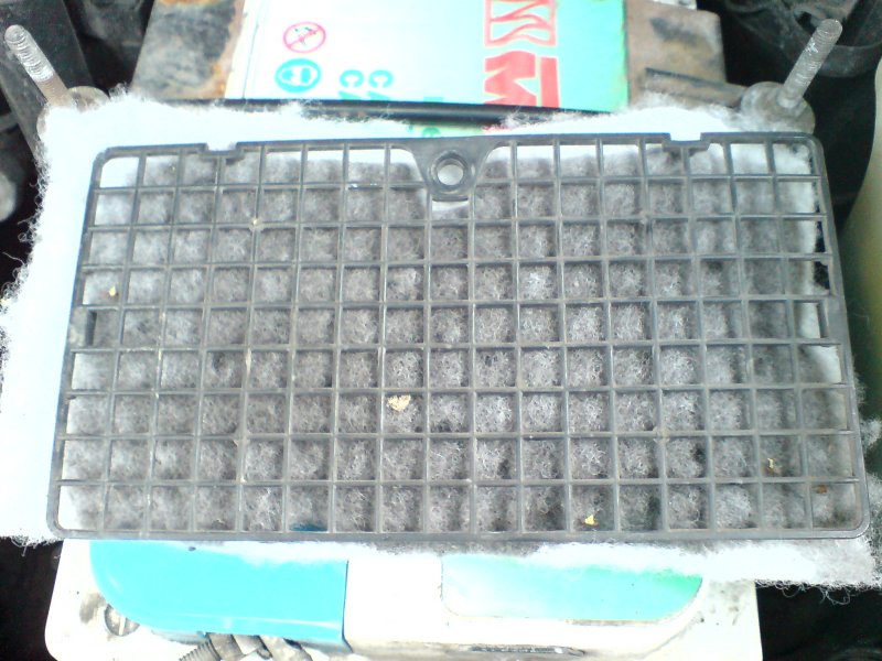

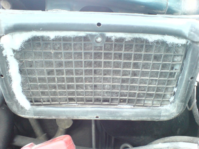

А вот вариант а-ля фильтр от пылесоса или как в моём случае от аквариума:
1. Вырезается кусок с небольшим припуском и прокалывается в местах защёлок решётки:
2. Всякую муру, пытающуюся залететь в воздуховод задерживает:
3. Вот так выглядит на месте:

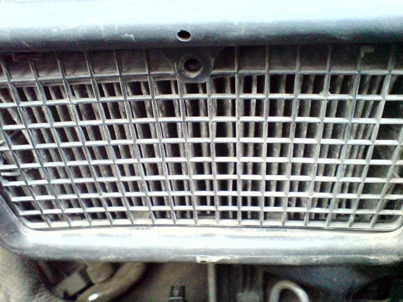

Вчера ко мне в гости заезжал AIR и вот ещё один вариант установки фильтра.
Вот так это выглядит с установленной решёткой:
Вот так без решётки:
А вот и суть крепления. В отличие от меня, Андрей не стал отрезать 3 "секции гармошки", он отрезал им только ребро жёсткости сверху и снизу, чтобы фильтр влез в наш воздуховод, а сами "секции гармошки" оставил, прижав их слева и справа изогнутой проволокой.

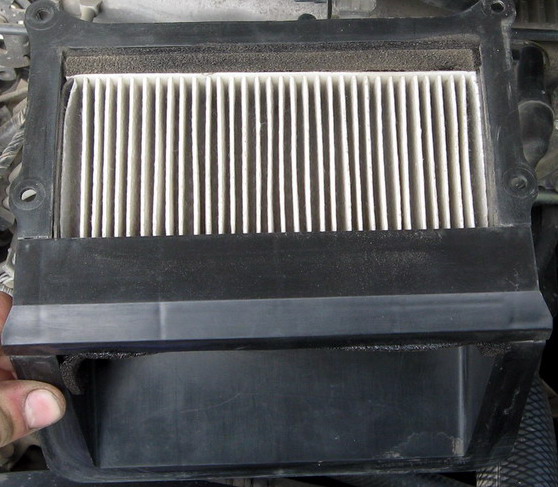

Воткнул наконец и я салонный фильтр.От Хонды HRV.Немного отрезал ножницами и встал как родной.Прикрепил на двухсторонний скотч и для уплотнения наклеил битопласт по краям(остался после обесшумки машины),хотя этого можно было и не делать.При установке надо учитывать направление воздушного потока(указано на фильтре стрелочкой).Это удовольствие обошлось мне в 400 целковых за упаковку(в ней 2 одинаковых фильтра).Езжу месяц по пыльным гравийкам -полет нормальный.Теперь перед встречкой на салон не переключаюсь.Сегодня снял-продул компрессором и на место поставил.Думаю это оптимальная периодичность для продувки.

MAXDIE я рад что хоть такой нашел.У нас на Камчатке магазины обилием ассортимента не радуют.Да и 4 сотни это не деньги для своей любимой и единственной.Как там говорят-за морем телушка полушка. :rolleyes: Что касается воздуховода...Это та часть,которая крепится к капоту на четыре самореза.Фильтр в нем стоит почти горизонтально.Мне было удобней поставить его именно туда..Да и при продувке сам фильтр вынимать не надо и продуть можно с обеих сторон.
А, вот оно что! А кто это тебя так научил его вкорячить? ИМХО 1 саморез открутить проще, чем 4. Или я не знаю какой-то хитрости? :unsure:
