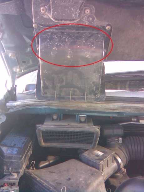

LIB Опубликовано 9 августа, 2010 Жалоба Опубликовано 9 августа, 2010 Я вот тоже приобщился вчерась. И тоже в воздуховод с 4-мя саморезами, т.к. под решёткой (в "сандартном" месте установки фильтра) стоит заслонка выбора места воздухозабора и фильтр ей мешает... ну или она фильтру, а этой заслонкой я пользуюсь. До этого фильтра у меня на решётке стояло что-то типа пылесосного фильтра из этого поста. В дождь это дело намокало и начинали запотевать стёкла. С фильтром будет тоже самое. Так что эта заслоночка мне нужна. Цитата
Альгис Опубликовано 9 августа, 2010 Жалоба Опубликовано 9 августа, 2010 MAXDIE я попробовал тудой его поставить,но не понравилось как он там расположился. А хитрость в том,что я лентяй и при такой установке снимать его не надо Ну и по причине,которую озвучил LIB. Цитата
polkan Опубликовано 11 августа, 2010 Жалоба Опубликовано 11 августа, 2010 зашол и я в магаз у себя в городку за фильтром салонным... подобрал салонный фильтр AC-701 от компании Vic из рамки вынул сам голубенький элемент в гармошку и отрезал 2 зуба от него, третий зуб надрезал и отогнул чтобы он как край фильтра стал и воткнул все это в воздуховод под 4 самореза, без клеев и прочего гемора. по длине он подходит ровно, а по ширине пришлось 2 зуба резать... стоит это добро у нас 300р Цитата

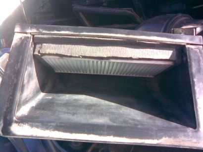

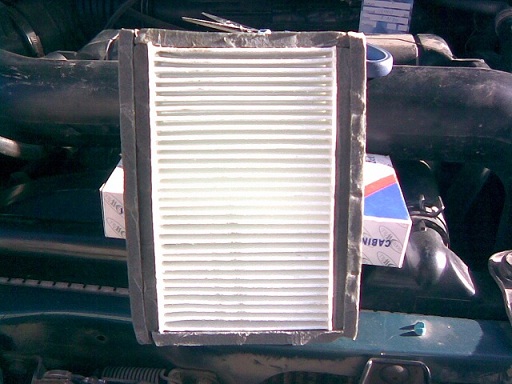

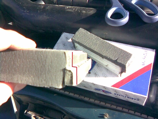

Highmaster Опубликовано 9 сентября, 2010 Жалоба Опубликовано 9 сентября, 2010 (изменено) Всем привет. Поставил себе вчера фильтр от Хонды HRV, как сделал Альгис, причем в то же место. Пришлось подрезать на 6 делений и я заморочился и обклеил его полосками Сплэна, так как по краям оставались зазоры из-за неплотного контакта стенок фольтра с пластиком коробки воздуховода. Такой вот материал, самоклеющийся: Сплэн Фильтр купил фирмы Good Will, модель AG562cf, фотка коробки не четкая, так как фоткал телефоном. Ну вот пару фоток, хотя и так все понятно из предыдущих постов. И еще фотки: В коробе: Установлен, в овале примерно место где сам фильтр: Изменено 9 сентября, 2010 пользователем -=MAXDIE=- Цитата

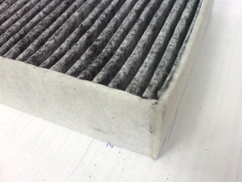

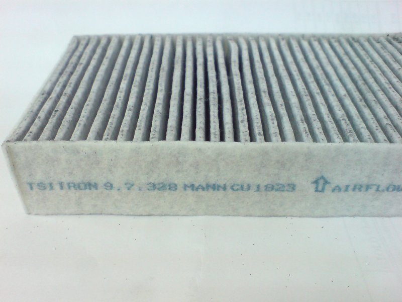

-=MAXDIE=- Опубликовано 7 октября, 2010 Жалоба Опубликовано 7 октября, 2010 strannikcmc, а почему снаружи, а ни так, как здесь? За инфу большое спасибо! Кстати, про угольные фильтры. Опять-таки, внимая отзывам из данной темы про то, что угольный будет лучше, взял на пробу и не прогадал - по размерам то же самое, что просто гармошка, которые мы уже испытали. TSN 9.7.328. В отличие от белых бумажных эти весят во много раз больше, материал другой - более плотный, ворсистый, "не бумажный" и имеют плотное "обрамление" по периметру, которое положительно скажется при установке в воздухозаборник: Зато при подрезке по месту (по длине) для сохранения краевой части (если она нужна) придётся прибегнуть к способу, описанному ранее в этой теме для фильтров от фолькса (там это называется "законченая часть фильтра" ). Размер у фильтра тот же самый "правильный", т.е. требуется только укорачивание по длине: С обратной стороны он не такой угольно-чёрный, направление воздуха обозначено: Ну, и самая приятная новость: я, как известный бурундук, взял их несколько, так что кому надо - обращайтесь. Цена вопроса: 300 руб. Хотел сначала про пиво там всякое написать, но мне ещё ни одна редиска (не, вру - одна была) его не привезла. Все такие алчные - деньги суют... Девяткин, тебе могу выслать, если у себя не найдёшь. Обычные, не угольные фильтры также имеются в наличие. Цитата

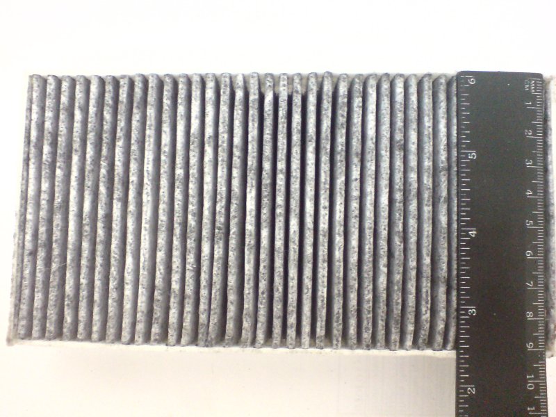

strannikcmc Опубликовано 10 октября, 2010 Жалоба Опубликовано 10 октября, 2010 strannikcmc, а почему снаружи, а ни так, как здесь? За инфу большое спасибо! Да всегда пж. Снаружи - потому что быстрее менять и ставить. Кстати гофрированные фильрты ходят дольше по тому что они сочетают в себе за счёт сложения большую площадь фильтрующего элемента, если его растянуть в обычный ровный , то его площадь будет в 2 раза больше (это просто для поясненияесли кому интересно и не понятно), но стоит он дороже - на 300 рублей ПРОКЛОМЕЛИНА на 3-4 года закупишь. 1 Цитата
dragon Опубликовано 10 октября, 2010 Жалоба Опубликовано 10 октября, 2010 то его площадь будет в 2 раза больше (это просто для поясненияесли кому интересно и не понятно), но стоит он дороже - на 300 рублей ПРОКЛОМЕЛИНА на 3-4 года закупишь. Не в 2, 35 гормошек глубиной 3 см дают 6*34 см почти 2 метра длины при той же ширине супротив 17см длины А синтепоны, прокломелины - это пройденный этап. Фильтр от таза/уаза ни его же основе ещё и угольный. http://filters.ru/index.php?id=72 - вот оно, но в крупном объеме. Если говорить о крупном городе, то только гармошка даст дышать воздухом, остальное забивается моментом. Гармошка фильтра ФФ Поло - очень плотная, очень ослабевает воздушный поток, от фильтра для хонды хорошо, но менять надо раз в месяц. А синтетическая ткань - это 1 - 2 дня, потом воздух перестаёт поступать. Цитата

dragon Опубликовано 15 октября, 2010 Жалоба Опубликовано 15 октября, 2010 Про 2 метра конечно подзагнул Глубина гармошки 3 см, раскрываясь - каждая дает 2 раза по 3 см = 6см, кроме крайних они обе дают 6см - тоесть как одна. В фильтре 35 гармошек .... посчитай сам. для города хватает за глаза, ничего не перекрывая. Мне тоже хватало, потом я попробовал фильтр от Роло, а потом мне Максдай открыл глаза ... Сейчас мне бумажного хватает на 3-4 недели максимум при его-то площади. Цитата
strannikcmc Опубликовано 17 октября, 2010 Жалоба Опубликовано 17 октября, 2010 Мне тоже хватало, потом я попробовал фильтр от Роло, а потом мне Максдай открыл глаза ... Сейчас мне бумажного хватает на 3-4 недели максимум при его-то площади. ну разбери и убедишься что 2 метров не будет ... но то что площадь фильтра будет значительно больше - как и говорилось мною ранее - факт. Цитата
dragon Опубликовано 17 октября, 2010 Жалоба Опубликовано 17 октября, 2010 ну разбери и убедишься что 2 метров не будет Да, будет ещё больше. чем расчётное на 17 см, за счёт изгибов. Готов тебе отдать грязный фильтр на измерения. Сам эту пылищу готов только в пакетик положить. Цитата

АЛЕКСЕЙ222 Опубликовано 20 ноября, 2010 Жалоба Опубликовано 20 ноября, 2010 (изменено) А я приклеил края двухсторонним скотчем шириной 20 мм. Вставил фильтр подтянул пинцетом и края закрепил белым двусторонним скотчем с красной плёнкой, а потом с внешней стороны её оторвал и получилось под цвет фильтра. Изменено 13 апреля, 2019 пользователем АЛЕКСЕЙ222 Цитата
