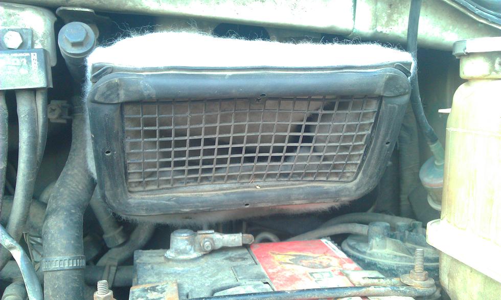

Korsar Опубликовано 25 ноября, 2010 Жалоба Опубликовано 25 ноября, 2010 Я себе на Делику делал из сменного мешка для пылесоса. Цитата

мощный Опубликовано 27 апреля, 2012 Жалоба Опубликовано 27 апреля, 2012 (изменено) На свою ставлю мешок от уазика (салонный фильтр). Стоит от 15 до 40 рублей. Площадь большая, меняю раз в 2-3 недели. Откручиваю решетку, снимаю уплотнительную резинку и запихиваю внутрь мешок. Отверстия, под пистоны уплотнителя, делаю "плюсовой" отвёрткой. При включении кондея переключаю на внутрисалонную циркуляцию воздуха. При включенной печке, мешок выравнивается... Изменено 27 апреля, 2012 пользователем мощный Цитата

HAF Опубликовано 2 мая, 2012 Жалоба Опубликовано 2 мая, 2012 В догон. Кстати хорошая была шутка про гинеколога клеющего обои через замочную сважину. По существу. Обратили внимание что заслонка в воздузозаборнике имеет на обратной стороне поролон? Я вначале не догадался. Обнаружил следущим образом. При утановленном колхозном фильтре поток не сильно уменьшился. Понял что сосет из бокового, тот который ведет в крыло. Полез пальцами и нашел отверстия над закрытой заслонкой !!! У меня заслонка не до конца закрывалась, т.е. над закрытой заслонкой есть отверстия!!! т.е. если заслонка не плотно прилегает, то сосет из крыла и подкапотного пространства!!! опаньки, взял кусок плотного поэтилена и заклеил их. Вероятно надо еще и боковой воздуховод перекрывать. Цитата

chisty Опубликовано 19 августа, 2013 Жалоба Опубликовано 19 августа, 2013 (изменено) В руки попался фильтр от гетца (хендай). Пришлось только укоротить, Встал под капотом как родной, сетку на саморезе надо убрать. Стоит у нас 340 руб. в гетце стоит 2 шт.. В итоге получается 170 руб. В сравнении с синтепоном менять надо реже! Могу сфотать, если надо. Изменено 19 августа, 2013 пользователем chisty Цитата
(Alexey) Опубликовано 19 августа, 2013 Жалоба Опубликовано 19 августа, 2013 @chisty, сфотай, и номер фильтра озвучь плиз Цитата
chisty Опубликовано 20 августа, 2013 Жалоба Опубликовано 20 августа, 2013 (изменено) Фотки выложить не получается, недружу я с компом. А номер как увижу коробочку напишу. Кому надо фотку могу скинуть на почту, там уменьшать не надо! Изменено 20 августа, 2013 пользователем chisty Цитата
