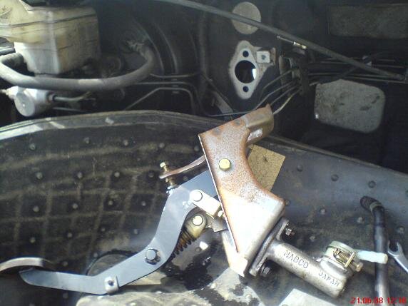

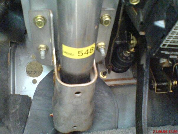

я искал место где могла бы стоять педаль сцепления но что то не нашел заводских отверстий
ну коль скоро есть булки коробатые, то конструктивно там есть место для педали сцепления, просто внимательней посмотри....., хотя вполне возможно что она идёт в едином блоке с педалью тормоза.....
Сёдня сфотаю и покажу педальки и для "правых" и для "левых"БУЛОК!У "левых" точно сцепление с тормозом спарены и хитро-через оськи меняется нажим справа налево!т.е. под капотом тормозной левее сцепления(по ходу машины)
У "правильной" Делики педаль сцепления отдельно!
Мне кацца можно и Паджеровскую притулить(ота тоже отдельная)
На "левой" фотки не очень получились :-(,да наверно они и не очень и нужны-на левых и так в большинстве МКПП)НО!ПЕДАЛИ ОТ "ЛЕВОЙ" С МКПП НЕ ПОДОЙДУТ НА "ПРАВУЮ"!!!НА "ЛЕВОЙ" ОНИ ПОПУТАНЫ И СРОЩЕННЫ!!!:-)
