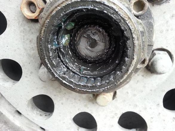

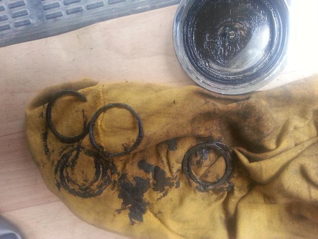

AkA Inc. Опубликовано 27 апреля, 2013 Жалоба Опубликовано 27 апреля, 2013 (изменено) Хрустели автоматические хабы под нагрузкой при включении и при изменении направления движения (вперёд-назад). Хруст был не всегда, но напрягал. Открутил крышки и увидел, что в обоих хабах слетели кольцо и разрезное кольцо и прилипли к крышкам изнутри. В книжке написано, что эти кольца сидят на валу привода, но визуально никакого паза на валу привода под эти кольца нету. Муфта включается нормально. Куда и как ставить эти кольца? PS. Пытался скрутить муфту, но не смог открутить один винт с внутренним шестигранником. Сломал четыре ключа. Может быть как-то можно одеть эти колечки без снятия муфты? Изменено 27 апреля, 2013 пользователем AkA Inc. Цитата
Lis Опубликовано 27 апреля, 2013 Жалоба Опубликовано 27 апреля, 2013 (изменено) Почисти и увидишь паз. Он там есть. Подтолкни с обратной стороны вал в наружную сторону. Муфту снимать не обязательно Изменено 27 апреля, 2013 пользователем Lis 1 Цитата
AkA Inc. Опубликовано 28 апреля, 2013 Жалоба Опубликовано 28 апреля, 2013 Почисти и увидишь паз. Он там есть. Подтолкни с обратной стороны вал в наружную сторону. Муфту снимать не обязательно Вал толкал, он во что-то упирается. Паз из-за шестерни не выступает. Придётся высверливать винт. Цитата
