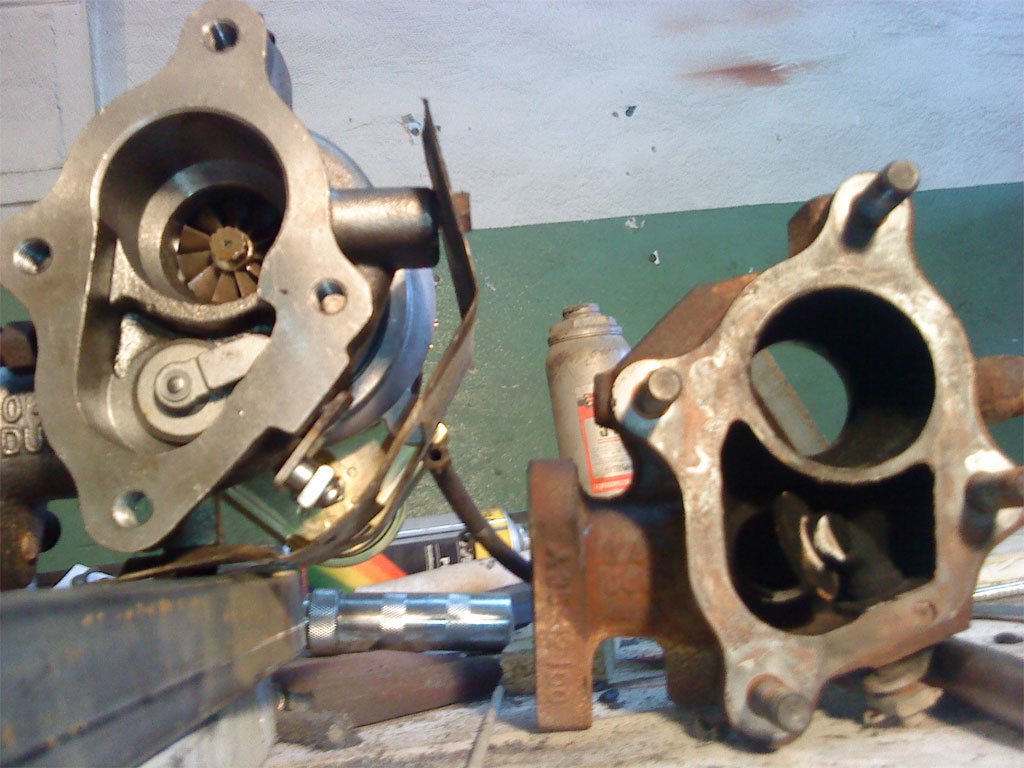

Romikk82 Опубликовано 16 июня, 2011 Жалоба Опубликовано 16 июня, 2011 (изменено) Короче итог такой. Масло как то сильно не ело учитывая, что у меня был продольный люфт около 1 мм и немного сапунит движка (285000 км). Снял хомут и вытащил картридж с "холодной улиткой". Дифектовка показала, что либо что-то еще, либо действительно один лепесток "горячей" крыльчатки откололся и зацепив срезал еще 3 лепестка частично. Восстанавливать было дорого (15-17 тыс. вашими), решил искать б\у. По газетам и сайтам лазил 3 дня - цены от 8 до 12 тыс. рублей (до 60 тыс. тенге) Новые типа корейские по 150 тыс тенге, я в ах... Хорошо что есть такие замечательные люди "Деликаводы". Мой товарищ Борис-"Крепыш" нашел и выбил дя меня на одном разборе турбу в сборе за 5 тыс. рублей. За что ему огромное спасибо, рэспект и уважуха. Вчера отвез турбу на СТО своему другу, он должен был ее отмыть и свозить на стэнд для проверки. Надеюсь все будет ОК! Как только установят, отпишусь какие изменения настали, помимо того что машинка поедет. Изменено 16 июня, 2011 пользователем Romikk82 Цитата
Romikk82 Опубликовано 18 июня, 2011 Жалоба Опубликовано 18 июня, 2011 Ура товарищи! Я снова на колесах в рядах деликаводов! Поменял я наконец турбину и уже провел небольшой тест-пробег. Тяга, даже на низах, стала заметно лучше. На выходе масла не наблюдал пока, но завтра еще прокачусь, а потом проверю патрубки и интеркулер. Никаких течей и подтеков масла и антифриза не обнаружино. Доволен я как 100 китайцев. Всем удачи! Цитата
