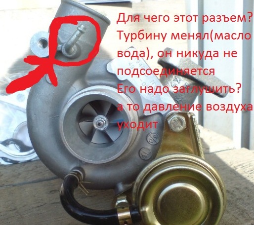

mixan Опубликовано 7 августа, 2012 Жалоба Опубликовано 7 августа, 2012 (изменено) подскажите, для чего этот выступ? на него ничего не одевается, его заткнуть чем то надо? Изменено 7 августа, 2012 пользователем mixan Цитата
Denis811 Опубликовано 7 августа, 2012 Жалоба Опубликовано 7 августа, 2012 (изменено) подскажите, для чего этот выступ? на него ничего не одевается, его заткнуть чем то надо? У меня туда шланчик от тнвд идёт если не ошибаюсь, поправьте Изменено 7 августа, 2012 пользователем Denis811 Цитата
mixan Опубликовано 7 августа, 2012 Жалоба Опубликовано 7 августа, 2012 Посмотрите на фото родной турбины на первых страницах, там этого выступа нет, значит эту дырку глушить? Очень странно что никто раньше не задался этим вопросом Цитата
Shadow from St.Peterburg Опубликовано 8 августа, 2012 Жалоба Опубликовано 8 августа, 2012 @mixan, это отбор для измеретелей давления турбины. Есть такие приблуды, ставят на приборную панель и они показывают на сколько дует турбина. Можно заглушить, если не требуется. Цитата
N181 Опубликовано 8 августа, 2012 Жалоба Опубликовано 8 августа, 2012 а может всёже это для корректора подачи топлива по наддуву на мех.ТНВД? Цитата
Shadow from St.Peterburg Опубликовано 8 августа, 2012 Жалоба Опубликовано 8 августа, 2012 @N181, тоже вариант, весьма похоже и на него, вот тут (первая страница этой темы) данный отвод имеется. Цитата
Denis811 Опубликовано 8 августа, 2012 Жалоба Опубликовано 8 августа, 2012 (изменено) Я кокраз таки и говорю у меня идёт трубка от тнвд огибая чуть ниже клапанной крышки и уже шланчиком подходит к турбинке Изменено 8 августа, 2012 пользователем Denis811 Цитата
mixan Опубликовано 8 августа, 2012 Жалоба Опубликовано 8 августа, 2012 да, имеется, не заметил, но у меня на старой его точно нет! залепил его герметиком при установки турбины после начала движения появился свист, тяга лучше чем на убитой турбине стала, но гораздо хуже когда она была здоровой, по мере движения свист стал уменьшаться и тяга постепенно росла, может это дырочка забиваться стала. Надо наглухо залепить это, вот только чем лучше? Цитата
