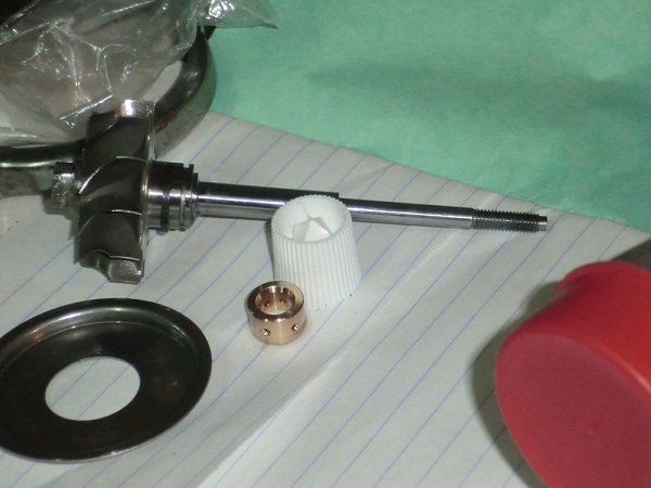

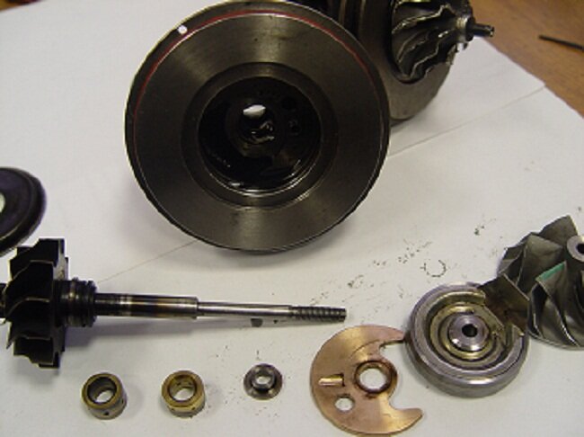

Medtehnik Опубликовано 27 февраля, 2013 Жалоба Опубликовано 27 февраля, 2013 Всем день добрый Спасибо всем за советы. Вскрытие показало, что со стороны горячей крыльчатки в подшипнике скольжения ОТСУТСТВУЮТ сквозные отверстия для прохода масла ???. Вот отсюда свист, а потом клин, я не успел и проехать 3 км и сильно не газил . От нагрева повело вал, и крыльчатка стала приклинивать об диффузор горячей улитки. Есть фото, не могу их вст.авить в сообщение. Помогите советом как их запихать. Цитата

Medtehnik Опубликовано 28 февраля, 2013 Жалоба Опубликовано 28 февраля, 2013 Всем здравствуйте и спасибо Отправил фотографии на мыло продавцу он оказался порядочным и честным челом написал вышлет другую турбину или вернет деньги Будем ждать. В поинте пытался уменьшить размер файла чтобы запихать пять фото что-то пока нет но вроде одну прикрепил . Сегодня поучусь. Вот вроде получилось Цитата

Medtehnik Опубликовано 28 февраля, 2013 Жалоба Опубликовано 28 февраля, 2013 Есть место, желание и руки все делать самому, а так как много отзывов не очень хороших о наших сервисах то выбор явно не в их пользу. Продавец выслал копию отправки новой турбины. Будем ждать и сразу на дефектовку узла. Как придет подробно отпишусь Цитата
