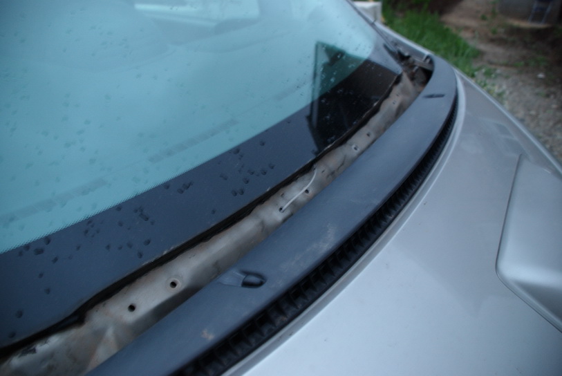

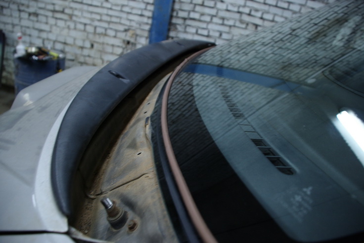

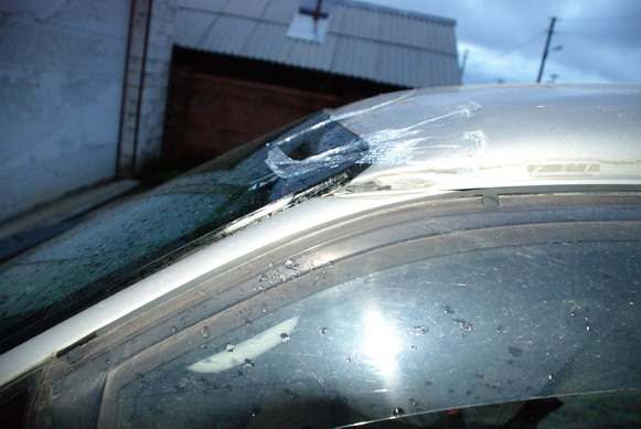

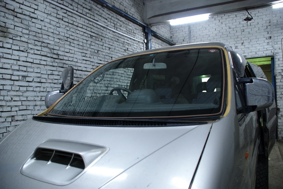

sanchocs Опубликовано 25 июля, 2009 Жалоба Поделиться Опубликовано 25 июля, 2009 Сегодня поставил сей незаменимый девайс: сначала приклеили по периметру стекла с отступом от краёв по 7-10 мм уплотнитель от пластиковых окон . Внизу по центру вставили мягкую трубочку (кембрик) для удаления конденсата и выравнивания давления По краю нанесли герметик и сверху положили второе стекло Цитата Ссылка на комментарий Поделиться на другие сайты Поделиться
sanchocs Опубликовано 25 июля, 2009 Автор Жалоба Поделиться Опубликовано 25 июля, 2009 Теперь жду когда застынет . Цитата Ссылка на комментарий Поделиться на другие сайты Поделиться

Sky Опубликовано 26 июля, 2009 Жалоба Поделиться Опубликовано 26 июля, 2009 А ну да, про это он мне тоже рассказывал. Но и говорит что теплее становится заметно!!! А как дворники, нормально стоят, насколько я понимаю конструкция заметно стала толще, см. на 2 наверное!? Цитата Ссылка на комментарий Поделиться на другие сайты Поделиться
sanchocs Опубликовано 26 июля, 2009 Автор Жалоба Поделиться Опубликовано 26 июля, 2009 Дворники примерял только - вроде гут, а вот пластиковую панель надо дорабатывать. Сегодня займусь. Цитата Ссылка на комментарий Поделиться на другие сайты Поделиться
Sky Опубликовано 26 июля, 2009 Жалоба Поделиться Опубликовано 26 июля, 2009 ждём фото полностью собранной конструкции! =) Цитата Ссылка на комментарий Поделиться на другие сайты Поделиться

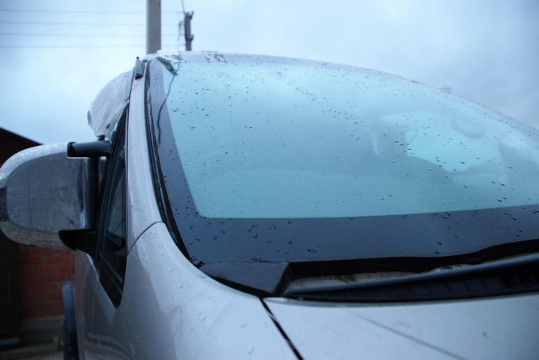

sanchocs Опубликовано 3 августа, 2009 Автор Жалоба Поделиться Опубликовано 3 августа, 2009 _Жека_, Если не секрет - какие минусы у двойного стекла? Мною после недельной эксплуатации минусов замечено не было (день, ночь, жара, ливень). Плюс был - попал в сильнейший ливень, причём ехал по трассе в одном с ливнем направлении - т.е. долго, сильный ветер окнами особо побаловаться недавал - оставил шелки сантиметра по 2. Минут через 10 все окна, кроме лобового, затянуло. Хотя был один ньюанс: теперь в туман на лобовом стекле появляются капли воды (раньше такого не было - выдимо стекло от печки подогревалось и роса на нем не выпадала). Но это лечится щетками стеклоочистителя. Цитата Ссылка на комментарий Поделиться на другие сайты Поделиться
