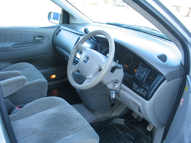

vol Опубликовано 19 февраля, 2010 Жалоба Поделиться Опубликовано 19 февраля, 2010 (изменено) valday, что-то ты путаешь... На Мазде ( у меня только МПВ была перед Деликой) на ручке выбора режима коробки именно O/D кнопка а не Холд. И именно ей включается повышенная передача, так же как и у нас... Про износ АКПП- ИМХО надуманно, но выбирает сам для себя как ездить и что больше жалеть- двигатель или АКПП... Посмотрел по инету, действительно не овердрайв а холд на маздах, значит я уже подзабыл. Получается что овердрайва ваще у них нет. А у нас есть + еще и Холд! Вот моя бывшая МПВ-шка... Изменено 19 февраля, 2010 пользователем vol Цитата Ссылка на комментарий Поделиться на другие сайты Поделиться
delicakiller Опубликовано 19 февраля, 2010 Жалоба Поделиться Опубликовано 19 февраля, 2010 на мпв свежего года там кнопка холд, типа торможение двигателем и т.п. удобная вещь, особенно когда ставишь на Л и режим холд. Цитата Ссылка на комментарий Поделиться на другие сайты Поделиться
