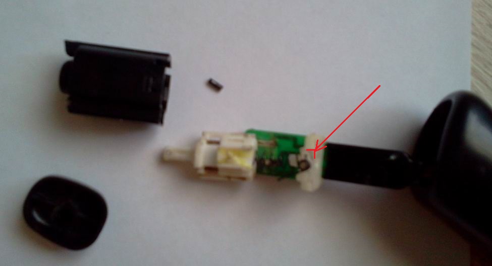

Slaven Опубликовано 21 сентября, 2014 Жалоба Опубликовано 21 сентября, 2014 (изменено) На моей изначально тоже была какая беда, купил на разборке рычаг, поменял, через месяц умерла кнопка. взял дрель высверлил фиксатор, аккуратно вытащил кнопку из рычага. Диагноз - сломался пластиковый упор пружины фикскатора-указал красным на фото. Вот пока думаю-восстанавливать ее или вывести провода на другой переключатель. Позже выложу получше фото. Изменено 27 сентября, 2014 пользователем Slaven Цитата

Slaven Опубликовано 29 ноября, 2014 Жалоба Опубликовано 29 ноября, 2014 Проще, но не практично, потому как сама конструкция кнопки слабая, может через месяц умереть. с японии много машин приходит уже с мертвыми кнопками. Лучше разобрать и впаять металличесий штырек-упор под пружину и забыть про эту болячку. На днях буду ремонтировать такую, сделаю фото отчет. Цитата
