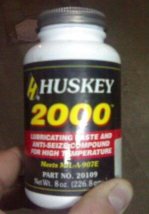

aleexx Опубликовано 21 сентября, 2009 Жалоба Опубликовано 21 сентября, 2009 aleexx, у тебя тоже само что у Shadow from Omsk, сто процентов Победил я тормоза. Перешёл на другую смазку: Проблема с перегревом тормозов исчезла полностью - после динамичного прохвата по городу диски холодные. Перед заменой смазки промыл направляющие, их гнёзда, пыльники, колодки, пластины, пружинки бензином, просушил и собрал, смазывая новой смазкой. Диапазон её рабочих температур от -180 до +1100 град. Раньше использовал смазку: SLICOTE. Цитата
ALEXPZ Опубликовано 21 сентября, 2009 Жалоба Опубликовано 21 сентября, 2009 Что за смазка? Графит? Где можно такую взять? Есть ли аналоги в европейской части? А то, тоже приходится частенько подмазывать суппорта, да все не тот эффект. Спасибо. Цитата
dragon Опубликовано 21 сентября, 2009 Жалоба Опубликовано 21 сентября, 2009 ALEXPZ, Это медно-графитовая паста. Есть и лучше. Лучше, чтобы графита в составе не было (при высоких температурах графитка горит) . Есть керамические , медные пасты. Есть спец смазки на основе силикона для тормозных механизмов. Цитата
