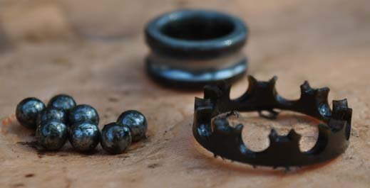

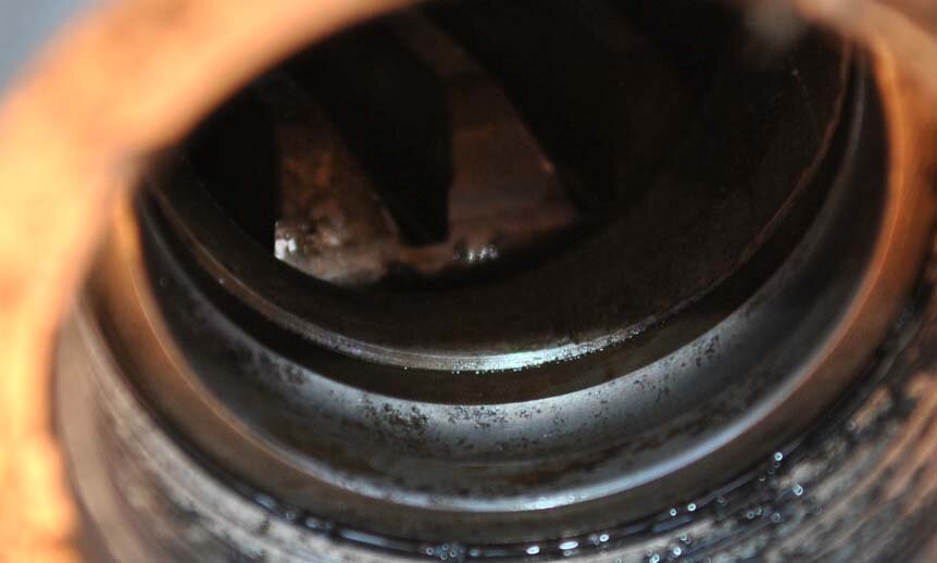

M397EB Опубликовано 3 мая, 2014 Жалоба Поделиться Опубликовано 3 мая, 2014 (изменено) Снял рейку чтобы заменить верхние сальники, и при разборе после того как открутил гайку подшипник под номером 46039C (MB 870071) http://www.japancats...e=STEERING GEAR высыпался мне в руку. Наружная обойма осталась в корпусе, шарики все на месте. сепаратор вроде как целый (он пластмассовый). Менять или может он такой и должен быть? Сразу возник вопрос, я его повредил при разборе или он уже давно был таким. (Рейка гремела довольно сильно) Можно ли предположить что он давно был не рабочим по наличию ржи на наружной обойме в том месте где должны бегать шарики? З.Ы. Где то встречал что есть еще клапана еще и в рейке, стоит ли их разбирать и чистить? Изменено 3 мая, 2014 пользователем M397EB Цитата Ссылка на комментарий Поделиться на другие сайты Поделиться

M397EB Опубликовано 8 мая, 2014 Жалоба Поделиться Опубликовано 8 мая, 2014 Значит поменял я этот самый подшипник MB 870071. Купил в магазине подшипников за 20 рублей. И наступило счастье!!! Неоднократно писал что при переезде трещин,кочек, рельс и т.п. сильно отдавало в руль, я думал что гремела ходовка, а оказалось все дело было в этом подшипнике, теперь при качании руля с заглушенным двигателем стуков в рейке нет, в руль теперь не долбит, видимо я давно с разбитым катался. Вообщем теперь круть. Цитата Ссылка на комментарий Поделиться на другие сайты Поделиться

M397EB Опубликовано 8 мая, 2014 Жалоба Поделиться Опубликовано 8 мая, 2014 27*12*8 Номер 6001. Так как подшипник рассыпался, наружная обойма осталась в корпусе, просто так выбить с обратной стороны мне ее не удалось т.к обойма получилась заподлицо с внутренним диаметром корпуса. Пришлось к обойме сваркой прихватить металлический пруток и уже через него выбить. Цитата Ссылка на комментарий Поделиться на другие сайты Поделиться
