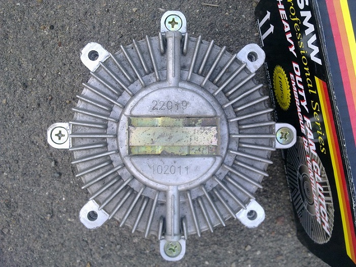

mikka Опубликовано 27 мая, 2014 Жалоба Опубликовано 27 мая, 2014 (изменено) Всем привет! Моя история с неработающей муфтой - мож кому пригодится. Ровно год назад начала греться машина, оказалась сдохла родная вискомуфта, найти новую сразу не удалось тогда, сначала заблокировали жестко болтом. Как нашлась замена, то поставили эту USMW, брал на экзисте как аналог-заменитель - фото приложены. Недавно в дальней поездке на юг проявилась и стала прогрессировать проблема перегрева, сначала на подъемах, а потом и вообще почти всю дорогу стрелка стремилась к красной зоне. Охлаждаться можно было только сбрасывая обороты, с горок. Хорошо доехал без проблем, да расширительный бачек новый родной не подвел. Недавно Муфту заменил на GMB (SHIMAHIDE) MD317679 (для PD4W) - сразу все пришло в норму. Указано на ней Made in Japan, надеюсь, проработает долго. Вывод, USWM не брать. Внешне как-то заметить что она не рабочая не удается, на холодную крутится с таким же усилием, как новая. Но заметны на ней следы жидкости в районе вала - не герметична значит. Изменено 27 мая, 2014 пользователем mikka Цитата
