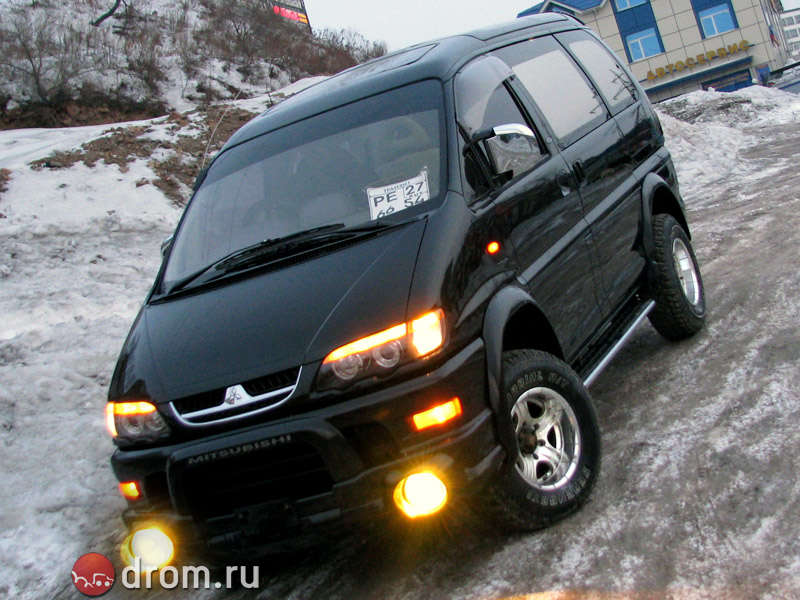

SovaVL Опубликовано 23 февраля, 2010 Жалоба Опубликовано 23 февраля, 2010 вот так делика с DEPO оптикой и решеткой должна выглядеть.. Цитата
